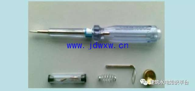

1、验电笔(电笔)

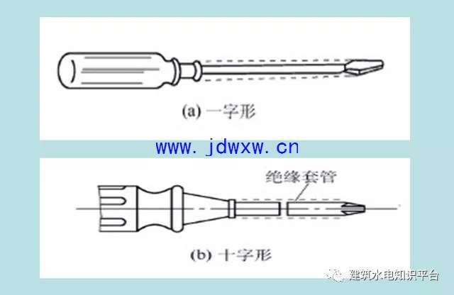

2、螺钉旋具(又称螺丝刀、起子等)

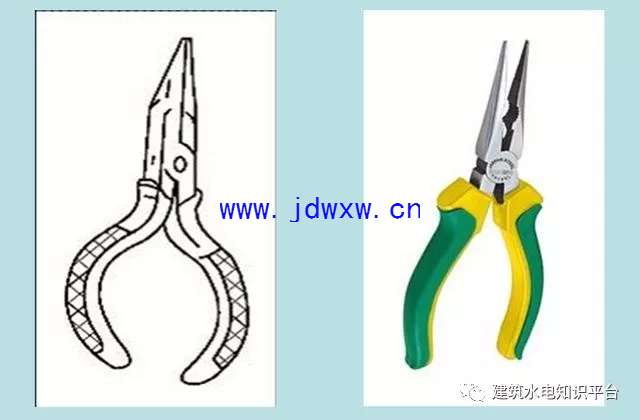

3、尖嘴钳

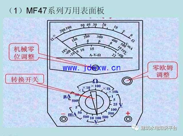

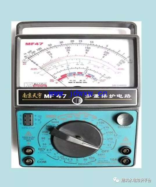

1、万用表
是一种用来进行多种项目测量的便携式仪表,可用来测量电流、电压、电阻等,另外还可以粗略测量电容C,晶体管直流放大倍数等
(2)万用表的基本测量步骤
①将万用表水平放置;
②机械调零;
③根据测量参数要求插入黑、红表笔;
(黑表笔接公用端-COM)
(红表笔接+、2500V、10A )
④选择合适的档位及量程(电压、电流、电阻等)
⑤假如选用欧姆档还应进行欧姆调零;
⑥将万用表两表笔连接于被测电路电路中;
⑦根据选择的档位及量程读取数据;
⑧测量完毕后将档位调制交流电压最高档或空挡
(2)注意事项 : n①、万用表采用过压、过流自融断保护电路及表头过载限幅保护等多重保护,但使用时仍应遵守下列规程,避免意外损失。 n②、测量时,须用右手握住两支表笔,手指不要触及表笔的金属部分和被测元器件。 n③、测未知量的电压或电流时,应先选择最高量程,待第一次读取数值后,方可逐渐转至适当位置以取得较准读数并避免烧坏电路。 n④、测量中若需转换量程,必须在表笔离开电路后才能进行,否则选择开关转动产生的电弧易烧坏选择开关的触点,造成接触不良的事故。 n⑤、测量高压时,要站在干燥绝缘板上,并一手操作,防止意外事故。 n⑥、电阻各档用干电池应定期检查、更换,以保证测量精度。如长期不用,应取出电池,以防止电解液溢出腐蚀而损坏其它零件。

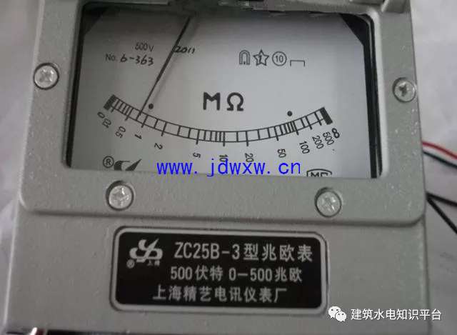

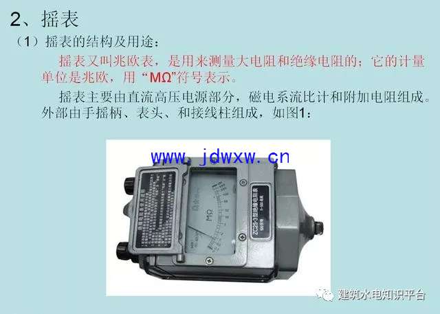

(2)摇表的选用:
n(a)按电压等级选时:额定电压在500伏以下时,选用500伏的表;额定电压在500以上的设备选用1000~2500伏的表。 n(b)按量程选时,一般应注意不要使其测量范围过多超出所需要测量的绝缘电阻值,以免使读数产生较大误差。
