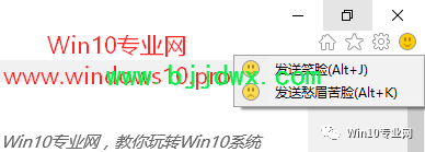

摘要: 在IE11浏览器的右上角,紧挨着“主页、收藏夹、工具”按钮,有一个黄%色的笑脸图标,它是反馈按钮,点击显示“发送笑脸”和“发送愁眉苦脸”选项,点击某个选项,即打开“Internet Explorer反馈”窗口,可以向微软反 ...
在IE11浏览器的右上角,紧挨着“主页、收藏夹、工具”按钮,有一个黄色的笑脸图标,它是反馈按钮,点击显示“发送笑脸”和“发送愁眉苦脸”选项,点击某个选项,即打开“Internet Explorer反馈”窗口,可以向微软反馈你喜欢什么或者报告网站存在的问题。

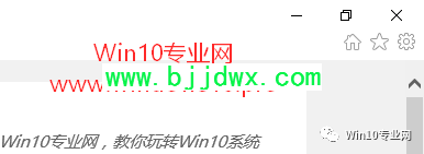

然后你再重新打开IE11浏览器,就会发现,笑脸图标已经不见了。如图:
