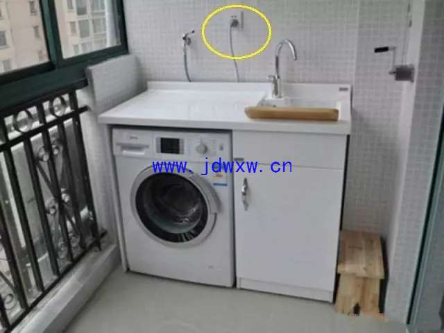

6、洗衣机的插座高度为1.2-1.5米,由于洗衣机可能会带出来水滴,假如插座太低的话,可能会引发安全隐患。

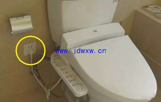

8、智能马桶的插座注意在马桶的左侧(如厕时方向的右侧)。
