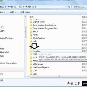

  因为Installer文件夹的重要性,所以这是一个隐藏的文件夹,如果没有找到,可能是隐藏了,可以在文件夹选项中将其显示出来。

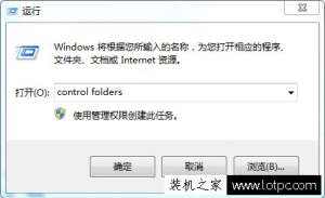

  使用Windows+R快捷键调出运行,在运行框中输入:“control folders”命令并点击确定。

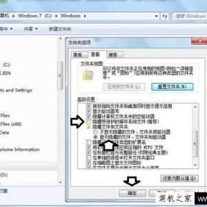

  我们进入了文件夹选项中,文件夹选项→查看→高级设置→去除隐藏受保护的操作系统文件(推荐)前的选中项,再点选显示隐藏的文件、文件夹和驱动器→确定,即可查看隐藏的Installer文件夹。

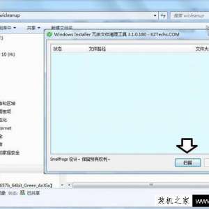

  运行冗余文件清理工具,点击扫描按钮。

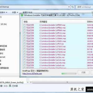

  稍等片刻。。。
Win7 Installer文件夹可以删除吗?清理Installer文件夹中冗余文件

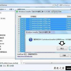

  直到扫描全部结束,删除所选文件的按钮才可以使用。但是,这款软件没有全选的按钮,只能逐个删除。
