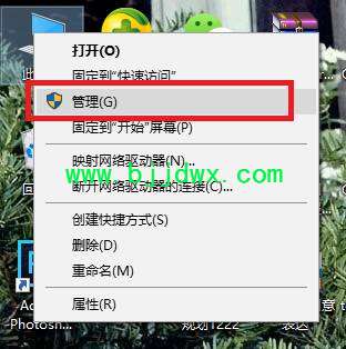

进行分区之前,我们必须进入系统的磁盘管理。首先右击此电脑,单击“管理”。

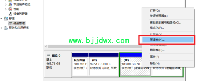

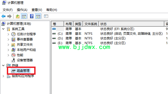

在计算机管理中单击“磁盘管理”,进入磁盘管理之后,可以看到电脑的分区情况。
选择需要进行分区的磁盘,点击右键,选择“压缩卷”。

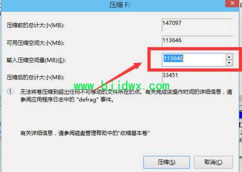

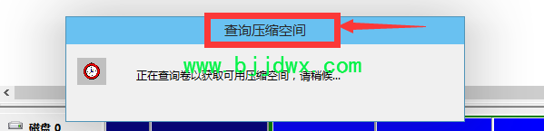

随后,系统会自动查询压缩空间。
输入压缩空间量,选择需要压缩空间的大小,点击压缩。

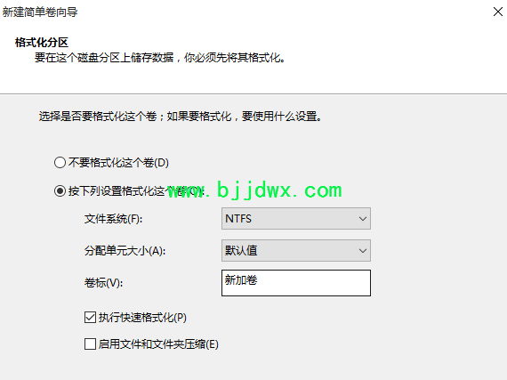

在简单卷大小里填入新建磁盘的大小,在这里一般取最大值即可,然后点击“下一步”。
为新建的简单卷,选择盘符;输入你新建的磁盘的名字;选择磁盘的格式,这里我们一般选择“NTFS”,接着点击“下一步”。
最后点击完成。等待一会后,你会在磁盘管理和计算机中看到你新建好的分区。
