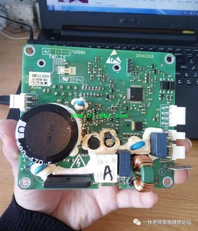

摘要: 美的MG80-K1213EDS滚筒变频洗衣机,本机采用亚通一体变频电机,开机可进水进水完毕停止,时间继续走大概3分钟报E50代码,脱水程序,排水一直进行,电机不转3分钟后报E50代码。通过代码查询E50范围比较宽,电机三相阻 ...
美的MG80-K1213EDS滚筒变频洗衣机本机采用亚通一体变频电机,开机可进水进水完毕停止,时间继续走大概3分钟报E50代码,脱水程序,排水一直进行,电机不转3分钟后报E50代码。
通过代码查询E50范围比较宽,电机三相阻值平衡3.3欧姆,无法准定定位故障。分析电机始终无动作,排除过流,自检,温度,堵转,缺相,电源等故障,从过压,欠压上面开始查,在路测量 电压检测贴片电阻,4.75K贴片电阻阻值异常,拆掉测量无穷大。更换后解决问题。
