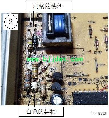

用检修用的电源线接通电路板试电,紧接着“嘀”一声响,指示灯亮了,但显示的是E8代码,如图1所示。经查九阳电磁炉故障代码获悉E8是电路板受潮,但掀开加热盘观察主板未发现水的痕迹,仔细察看主板元件是否有异常现象时,发现靠近散热板的一只二极管D202上面有一段铁丝(清洁丝),在电阻R406旁又有一小团白白的异物,如图2所示。立马把铁丝和异物清除并用万用表测量这些以及临近元件,所幸都正常。

用餐纸擦净并用电吹风吹干显示板,插好与主板的连线试电,代码E8消失了,但又出现了代码E0,如图3所示。九阳电磁炉E0表示内部电路有故障。于是取出主板检测,先通电测量“三”电压均正常,再测量故障易发部位(同步电路)时,发现该电路中R406(330k)变质为389k,另一只470k电阻(在散热板底下,不便察看编号)已开路。将这2只电阻换新后试电,E0代码消失了。最后把短路的电源线处理好,恢复安装,坐锅放水通电,复位声正常,风扇转动正常,开机并按功能火锅键,加热正常,故障排除。
