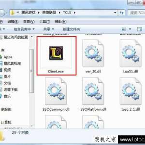

1、首先我们打开“英雄联盟”的安装路径中,找到可执行程序即客户端的名称,如图为“Client.exe”;
Win7如何限制电脑玩游戏 映像劫持禁止游戏启动的方法

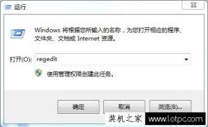

2、我们使用键盘快捷键“Win+R”打开“运行”,或者点击桌面左下角开始菜单栏,点击“运行...”,我们运行的输入框中输入“regedit”命令来打开注册表管理器。

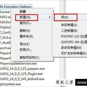

3、在注册表界面中,依次展开“[HKEY_LOCAL_MACHINE\SOFTWARE\Microsoft\Windows NT\ CurrentVersion\Image File Execution Options]”,并右击“Image File Execution Options”项,选择“新建”-》“项”。

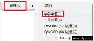

4、将所创建的项重命名为“Client.exe”,然后在右侧右击,选择“新建”-》“字符串值”项。

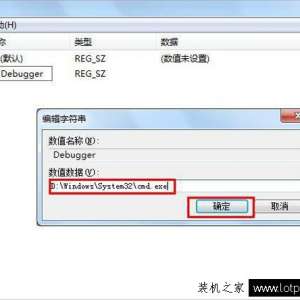

5、接着将其命名为“Debugger”,其字符串内容随便指向一个可执行文件,例如“CMD.exe”程序。
6、通过以上设置,当我们再运行“英雄联盟”游戏时,就会自动运行“CMD.exe”程序,从而达到限制电脑玩游戏的目的。
