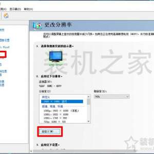

1、这里我们以NVIDIA显卡(N卡)为例,鼠标右键桌面空白处选择“NVIDIA控制面板”,在NVIDIA控制面板界面中,我们点击“更改分辨率”,在右侧窗口中点击“自定义”按钮,如下图所示。

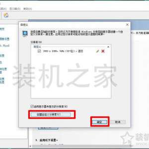

2、我们点击“创建自定义分辨率”按钮,并点击“确定”按钮,如下图所示。

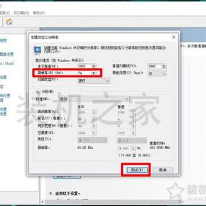

3、找到刷新率,输入刷新率,建议设置从70Hz起,以5hz为单位向上调,不建议一下就调整为144Hz,几率很小,需要一步一步微调,直到找到合适的帧率。比如我们调到75Hz出现了黑屏或者花屏的情况下,说明并不合适,我们需要往下调整,如果我们调整到74Hz,一切正常,那么最佳无疑是74Hz,这就意味着我们显示器屏幕刷新率最高可超频至74Hz。
