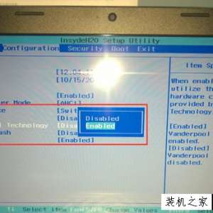

CPU怎么开启虚拟化技术?
电脑开机之后,我们快速反复点按“DEL键”进入主板BIOS界面中,由于每一个主板的BIOS都不一样,我们在BIOS设置中找到类似Virtual或Virtualization的选项,将选项设置为Enabled开启,按F10保存BIOS设置并重启电脑即可。
CPU虚拟化有什么作用?CPU怎么开启虚拟化技术?
开启CPU虚拟化功能
示例:小编的是联想G410笔记本,进入BIOS界面之后进入路径:Configuratio > Intel Virtual Technology > Enabled。
