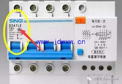

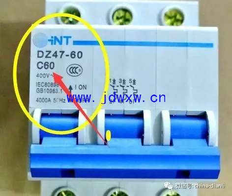

首先我们仔细观察一下空气开关上面的型号,每个空气开关都有具体的一些型号,其实代表的用途还是不一样的。例如上面的型号写着DZ47-63 C25A,那么这个C字母,就代表着这个空气开关用作照明用途,用来断开照明电路,额定电流是25A。而假如空气开关上面写着DZ47-63 D30A,那么这个D字母,就代表着用作电机设备用途,用在用电器上面,额定电流是30A

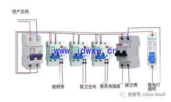

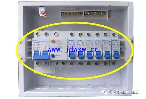

而对于空气开关上面标识的额定电流,应该如何挑选呢?这就要求我们要大概计算一下每个房间的用电器的总负载了,举个例子,我们正常一个房间有空调2500w+电脑200w+照明电路100w+多配出来1500w,那么整个房间的总负载一般是4500w左右就足够了,然后运用公式,4500w/220v=20.5A,因此我们为了确保安全,建议使用25A或者32A的空气开关就足够了。
相同原理,我们每个家里,每个户型,都要计算相应的最大负荷,然后算出大概需要使用多少A的空气开关,例如客厅、餐厅、厨房、卫生间等,使用的电器分别都不一样,因此要求配置的空气开关都各不相同,不能一概而论。
