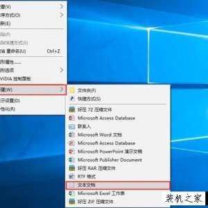

1.在电脑桌面右键 - 新建 - 文本文档,新建一个文本文档并打开。

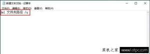

2.在新建的记事本中输入:“del 文件夹路径 /q ”。例如:del C:\Windows\Temp /q ,C:\WINDOWS\Temp就是系统临时文件

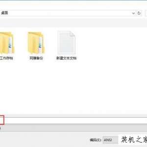

3.将记事本另存为bat文件
依次点击记事本左上角的文件-另存为,在弹出的窗口将保存位置选择桌面,文件名改为:垃圾清理.bat 然后保存,就会在桌面产生一个垃圾清理.bat程序。

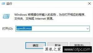

1. 打开本地组策略编辑器
点击键盘Win+R键,输入“gpedit.msc”,打开本地组策略编辑器

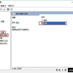

2. 找到用户注销脚本
依次展开:用户配置 - Windows设置 - 脚本(登录/注销)。
3.将“垃圾清理.bat”程序加入注销脚本

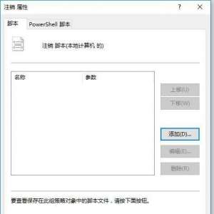

用鼠标左键双击注销脚本,打开注销脚本属性框。

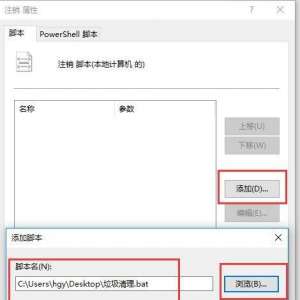

在注销属性窗口,点击“添加”然后点击“浏览”,找到刚才建好的桌面上的“垃圾清理.bat”,再点“确定”。
完成脚本修改之后,退出本地组策略编辑器,就完成电脑垃圾自动清理程序的设置了。过程非常简单,你也可以做到,每天让电脑自动清理系统垃圾文件,对电脑没有任何影响,非常的实用。
