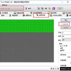

1.检查机械硬盘是否有坏道
首先用HD Tune这款软件检查硬盘是否存在坏道,下拉选择要检查的硬盘,选错误扫描功能,勾选快速扫描,点击开始扫描硬盘,如果硬盘存在坏道就会显示红色。

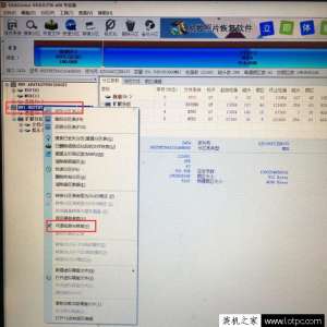

2.进入硬盘管理工具操作界面
打开DiskGenius硬盘管理工具,用鼠标右键点击故障硬盘,弹出硬盘功能菜单,选择硬盘坏道与修复功能。
机械硬盘坏道如何修复?机械硬盘检测坏道及修复机械硬盘坏道的方法

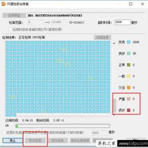

3.进入硬盘坏道扫描及修复界面
通过上面的操作就进入了硬盘坏道的扫描及修复界面,点击开始摁键,扫描硬盘坏道,根据硬盘的容量大小,一般500G的硬盘需要2到3个小时才能扫描完成,扫描完成之后出现坏道的地方会显示红色,然后点击尝试修复,就开始对硬盘坏道进行修复了,根据坏道数量不同修复耗时不同。
利用这种方法只能修复坏道不在系统盘的硬盘,而且修复坏道过程中,会损坏坏道周围的数据,请保存好重要数据。如果是系统盘有坏道,只能进入DOS系统或者PE里面修复了。
