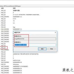

【Win+R】组合键并输入【regedit】回车进入注册表编辑器,在注册表中找到:
HKEY_LOCAL_MACHINESOFTWAREMicrosoftWindows NTCurrentVersionWinlogon;
然后在右侧查找名为“LegalNoticeCaption”和“LegalNoticeText”的两个文件,分别双击这两个文件,把想要显示在Windows登录界面的文字依次填写在【数值数据】中即可。
“LegalNoticeCaption”中填写的内容为正常字体显示,而“LegalNoticeText”显示的字体较小。
如何在Win10系统开机登陆界面添加个性签名?
LegalNoticeCaption的值修改为比如“家电维修网”
LegalNoticeText的值修改为比如“欢迎你的加入!”

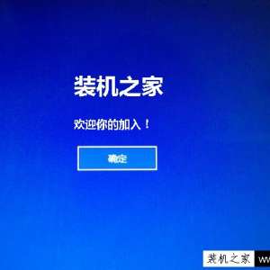

修改完之后,退出注册表编辑器,重新启动电脑,在登陆界面,就可以出现这样的个性文字了。
如何在Win10系统登陆界面添加个性签名?
此设置,在微软系列系统中都适用,在WIN7和WIN10中测试有效。上面的文章就是家电维修网小编为您介绍的Win10系统登陆界面添加个性签名的方法,希望能够帮助到你。
