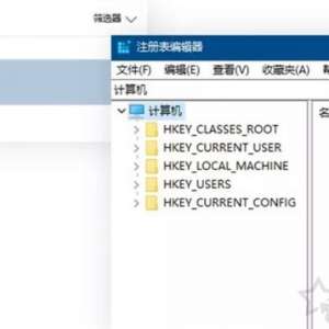

1、以Win10系统为例,在键盘上同时按下“Win键+R键”组合键调出运行,在运行中输入“regedit”命令即可打开注册表编辑器,如下图所示。

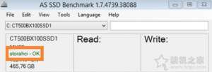

6、我们将电脑重启,进入系统之后,会自动检测并安装AHCI相关驱动。我们可以去百度下载“AS SSD Benchmark”软件,即可查看是否自己的硬盘是否在AHCI模式下运行的,软件提示OK代表成功。
