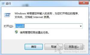

1、首先我们点击“开始菜单”,在弹出菜单之后,点击“运行...”,在运行中输入“regedit”命令并确定,即可打开注册表编辑器窗口。如下图所示:
Win7系统如何禁用Windows键 Win7系统屏蔽键盘上的Windows键方法

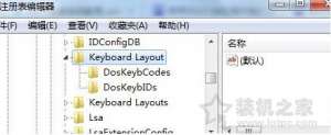

2.在打开的注册表编辑器窗口中,依次点击展开注册表编辑器左侧菜单中的“HKEY_LOCAL_MACHINE \ System \ CurrentControlSet \ Control \ Keyboard Layout”,然后在左侧窗口中找到Scancode Map选项,双击该项,然后将默认的键盘设置为00 00 00 00 00 00 00 00 03 00 00 00 00 00 5B E0 00 00 5C E0 00 00 00 00,最后点击确定保存设置。如下图所示:
