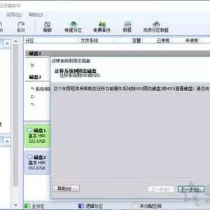

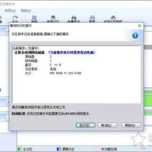

而通过“分区助手”软件的迁移系统到固态硬盘的方法,在无损迁移过程中自动进行4K对齐。
机械硬盘系统如何迁移至固态硬盘 免去重装系统与安装软件的麻烦
按照中文界面的向导完成设置之后,点击提交按钮重启并开始硬盘克隆。小编将西数机械盘内的系统克隆到了东芝TR200固态硬盘当中,完成克隆之后唯一需要注意的是新固态硬盘中可能有些原本应该隐藏的分区被加上了盘符,可以手动删除盘符恢复正常。

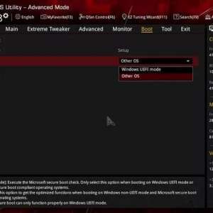

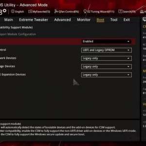

需要注意的是新电脑的主板设置需要确认几个方面:OS Type选择Other OS、Launch CSM设置为Enabled。
如果新电脑是品牌机的话,还需要注意关闭Secure Boot选项。

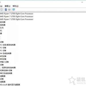

上图是将英特尔Z270平台下的东芝TR200系统盘直接连接到AMD X470平台,开机后并没有蓝盘出现,反而是自动识别了Ryzen 7 2700,各种未知设备也在联网后自动完成了驱动识别和安装。现在东芝TR200就成为了AMD平台上的系统盘,性能发挥一切正常。
