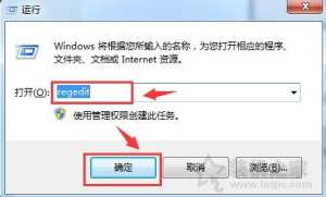

1、首先在键盘上按下组合键“Win+R”键打开“运行”窗口,输入“regedit”,点击确定。如下图所示:

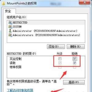

3、在弹出的“MountPoints2"的权限窗口中点击每个用户并且选择下方“完全控制”的“拒绝”复选框,点击“确定”按钮。如下图所示:

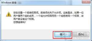

4、接着会跳出windows安全提示框,点击“是”即可,如下图所示:
