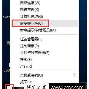

1、进入win10系统后,鼠标右键点击开始按钮,点击“命令提示符”,如下图所示:
Win10系统怎么提高网速?一招提高电脑网速的方法

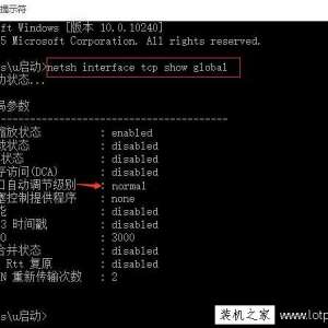

2、在确保用户帐户控制开启的情况下,在这个弹出的命令提示符窗口中输入命令:netsh interface tcp show global回车,如下图所示:
从上图中看出,在tcp的全局参数中,接收窗口自动调节级别是normal,此时需要将其关闭,但是在IPv4上会收到命令失败请求,所以需要到命令提示符(管理员)来操作。

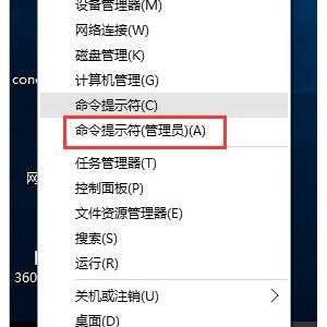

3、右键点击开始按钮,选择“命令提示符(管理员)”,如下图所示:

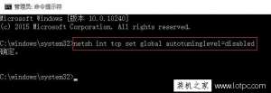

4、输入命令:“netsh int tcp set global autotuninglevel=disabled”回车,系统会收到确认消息,窗口自动调节级别便会关闭。如下图所示:
