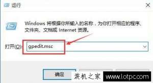

1、在键盘上使用组合键“Win+R”调出运行窗口,输入“gpedit.msc”并确定,如下图所示:
Win10系统组策略设置“要求使用快速启动”提高开机速度方案

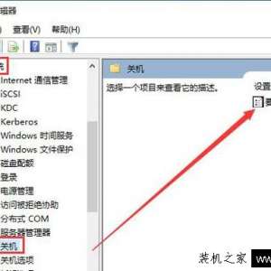

2、打开本地组策略编辑器,依次点击“管理模板-系统-关机”,在右侧窗口中双击“要求使用快速启动”。如下图所示:

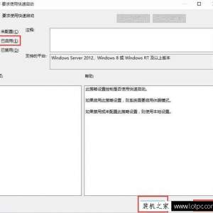

3、在弹出的窗口中选择“已启用”,点击应用——确定,完成设置即可。如下图所示:
