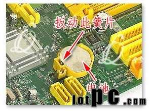

主板cmos电池
主板CMOS电池
2.电脑主板中CMOS电池老化,导致内部存储电脑量过低
主板CMOS电池是可充电电池,但如果电脑使用很多年,导致电池老化,无法存储过多电能,因此,关机后存储电量很容易耗尽,导致
时间不对。
这种问题的解决办法主要有2个,最好是购买一块新电池,更换最好。但也可以这样,电脑关机后,不要拔掉主机上的电源插头,也可以解决此类问题,因为电脑与电源相连情况下,电脑内部会一直有待机电压供主板内部时钟使用,但这种情况容易受打雷影响,可能损坏电脑,因此还是建议大家更换一块电池。

1.电脑主板上CMOS电池故障或有问题。
细心的朋友都发现了,电脑即便是关机了,里面的时间也不会乱,等到下次开机时间依然是准确的。那么这是为什么呢?其实原因很简单,主要是电脑主板上有一个SMOS电池,其主要功能是保持电脑内部时钟供电以及保存设置好的主板BIOS信息.
