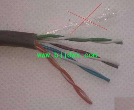

本站家电维修网https://www.bjjdwx.com/是以家电维修技术交流为中心的技术论坛:剥网线皮
这个没啥特别要求,剥的时候不喜欢用网线钳,你可以用剪刀,要不然用手撕也没关系,你爱怎么剥就怎么剥,反正不要弄破里面的小线就行了。为了操作方便,预留长度大约3-4厘米。

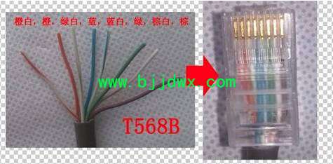

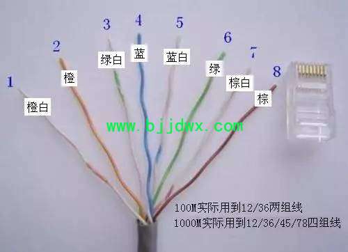

第二步:理线,按照下列顺序排列。
顺序排好后,捋直线,并且剪齐,手指要压好,别散了。

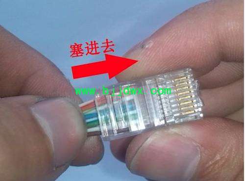

然后塞进水晶头
注意前面的顺序是上图从左到右的顺序。

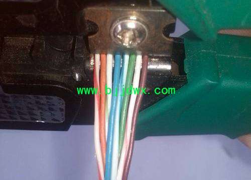

第三步:压线
压线之前,确认检查一下顺序是否正确,是否都插到位。
然后把水晶头塞进网线钳中间那个孔。用力一捏,八块小铜片齐齐往里压,一个网线接头就做好了。
