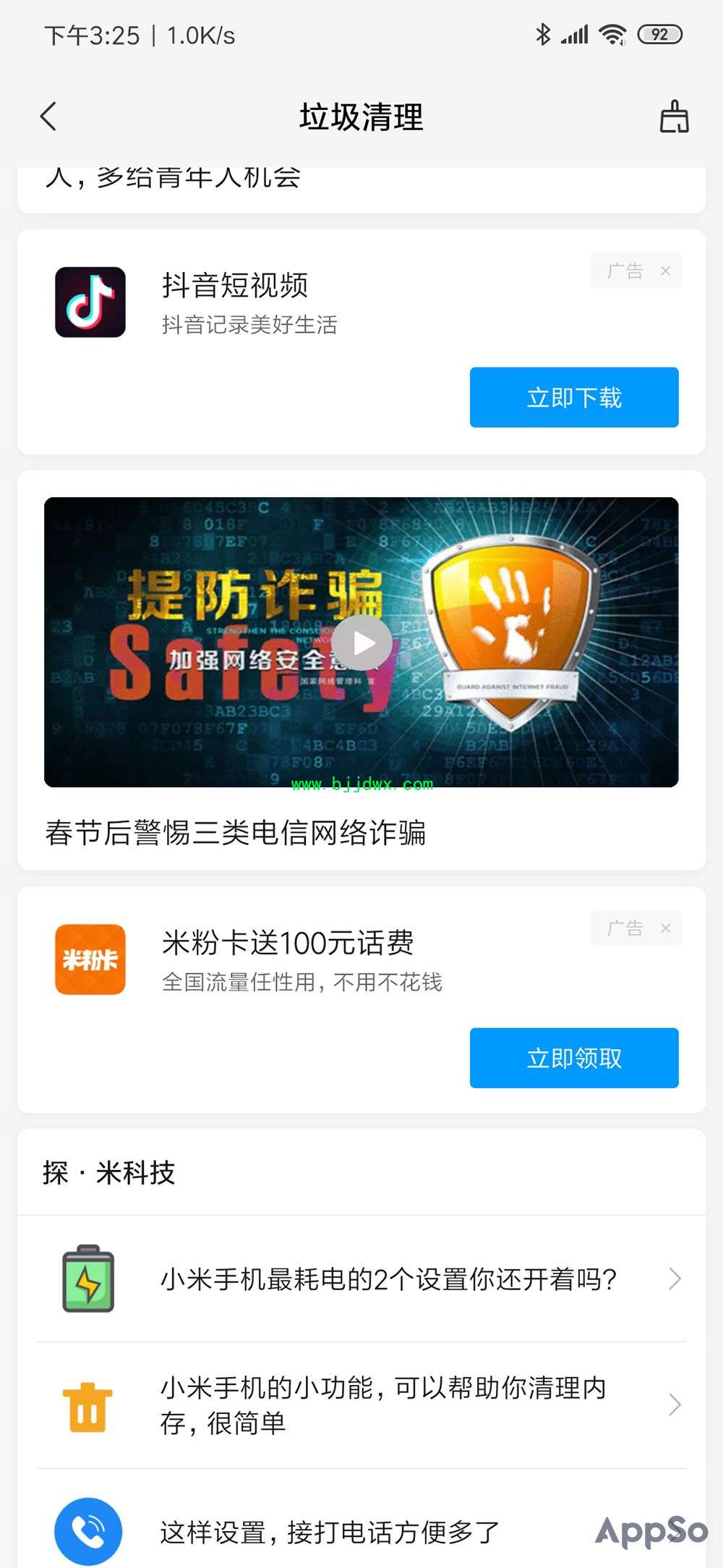

作为国内优秀的 Android 定制系统之一,MIUI 受到了来自世界各地朋友的喜欢,不过自 MIUI 7 开始,伴着 MIUI 的讨论不是 MIUI 有多好用,而是「ADUI」的调侃。
MIUI 10. 图片来自:MIUI.COM
不论 MIUI 处于什么样的原因在系统应用中带了广告,这样的行为都引起了包括我在内的米粉的反感,好在 MIUI 虽然有广告,但大多数是有关闭方式的。那么,MIUI 的广告要如何关闭呢?今天就来教教大家。

在 MIUI 中,最常用的应用是没有广告的,比如电话、短信、相机、文件管理(在之前的版本有推荐表情与短视频)等。其他内置应用,比如小米视频、天气、日历等是有广告的,而这个「广告」,其实是小米应用中带的「资讯」,关闭 MIUI 广告,其实就是关闭资讯。

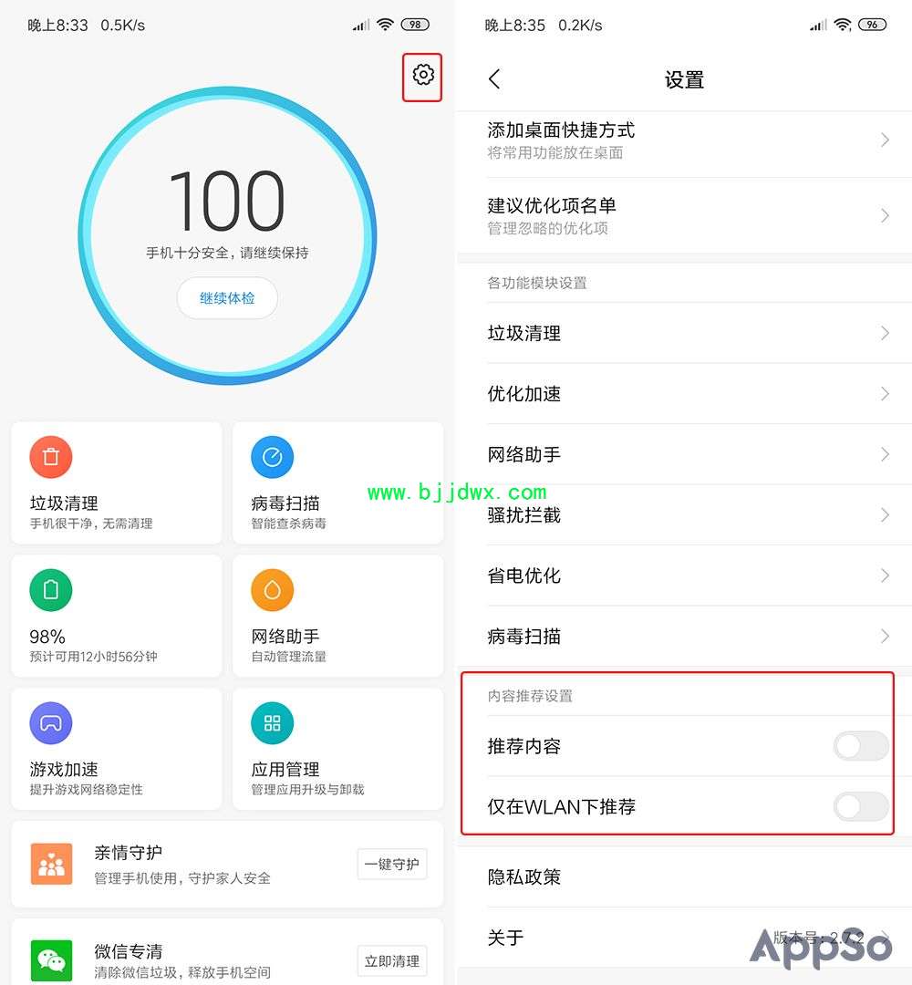

可能有人喜欢看这些资讯,但这里面不包括我。以安全中心为例,点击右上角齿轮进入「设置」,在下方将「内容推荐设置」中的「推荐内容」关闭,就可以关闭资讯了。
这样的操作,在其他小米自带应用中都可以通过类似的方法关闭。
