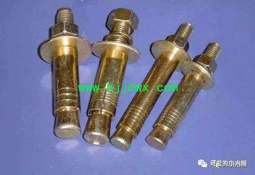

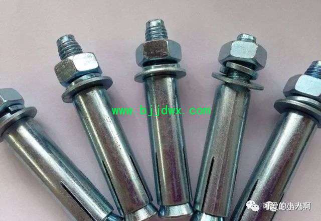

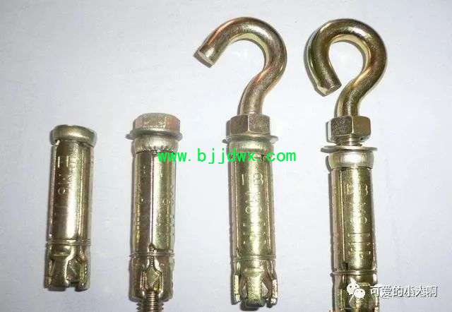

有很多地方都用得到膨胀螺丝,但是膨胀螺丝一旦安装上去,拆卸非常困难,有时挂一些大画的时候往往会用到膨胀螺丝,但是想换地方了,该怎么拆下来膨胀螺丝?下面小编整理了一些如何拆卸从墙体内把膨胀螺丝取下来的方法!
方法一:
拆卸膨胀螺丝先把螺丝帽拆掉,然后用锤子把螺杆往墙里面敲,然后用钳子把螺杆外面的铁皮先往外抽,抽出铁皮以后,在用钳子夹住螺杆,一边摇晃一边往外抽即可;用小捶上下敲打,晃动几下,就能很轻松的拿出来了,有的很结实的这样还是拉不出来,用凿子在四周凿掉点再边转边往外拉,如这样还不出来的,用六毫米电锤钻头直接钻进去,深度不低于螺丝的深度,再用钳子夹住外圈边转边往外拉,这样就能将最顽固的拉出来了。
方法二:
首先把外露螺栓部分敲入墙内,使螺栓膨胀部分与外套膨胀管脱离。再用尖嘴钳将膨胀外套夹住用力拔出,拔出膨胀外套后,在拨膨胀管的时候要把螺丝往里顶住就是了,螺栓很容易就拿出来了。如果敲不松,就只能用冲击钻在套筒外围打松,然后补墙。
方法三:
把外面的用钢锯锯掉,然后把它全部打进墙里面,日后膨胀螺栓生锈将挤破墙面粉刷层。
方法四:
用硫酸腐蚀。但是该方法不安全也不环保,对墙面影响更大。不推荐使用!
推荐先用方法一、然后方法二、最后是在出不来就用方法三。
