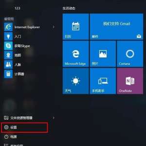

1、首先我们点击“开始”菜单图标,再点击“设置”,如下图所示。

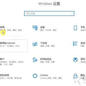

2、在Windows设置中,我们点击“系统”,如下图所示。

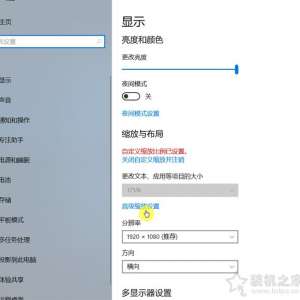

3、我们在显示界面中,点击“高级缩放设置”,如下图所示。

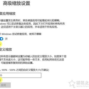

4、打开“允许Windows尝试修复应用,使其不模糊”,最后将自定义缩放修改为125%,如下图所示。
