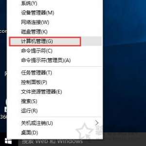

1、首先我们鼠标右键点击"开始菜单按钮,在弹出的菜单中点击“计算机管理”选项,如下图所示:

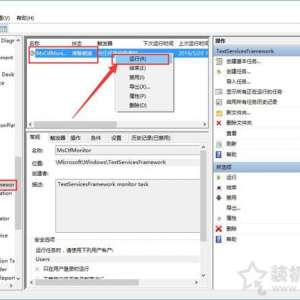

2、在计算机管理窗口中,依次点击“系统工具→任务计划程序→任务计划程序库→microsoft→Windows”,在windows中找到并单击“textservicesframework”文件,并在右侧窗口中使用鼠标右键单击“msctfmonitor”,选择运行,如下图所示:
Win10输入法无法切换怎么办?Win10系统输入法切换不了的解决方法
3、这时,“msctfmonitor”任务计划程序状态会显示为正在运行,输入法切换不了的问题即可解决。
