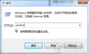

1、在键盘上同时按下“Windows + R”组合键调出运行,在运行窗口中输入“control”命令进入控制面板(或者点击开始菜单,弹出菜单之后再点击“运行...”),如下图所示:

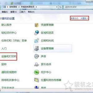

2、在控制面板中,将右上方的查看方式修改为“大图标”,再找到并点击“设备和打印机”,如下图所示:

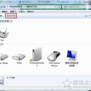

3、在设备和打印机窗口中点击上方的“添加打印机”,如下图所示:

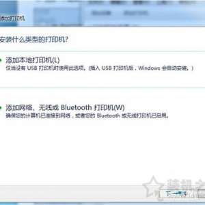

4、接下来选择需要安装的打印机类型,然后继续点击“下一步”,直至安装完成并共享即可,如下图所示:

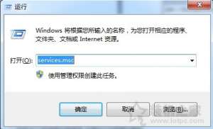

5、再次同时按下“Windows + R”组合键打开运行窗口,输入“services.msc”,回车确认,如下图所示:

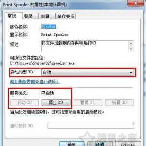

7、在弹出的Print Spooler属性设置窗口中,将启动类型设置为“自动”,然后点击下面的“启动”按钮,如果此时已经处于已启动状态,那就先停止再启动,随后点击“确定”按钮保存,如下图所示:
