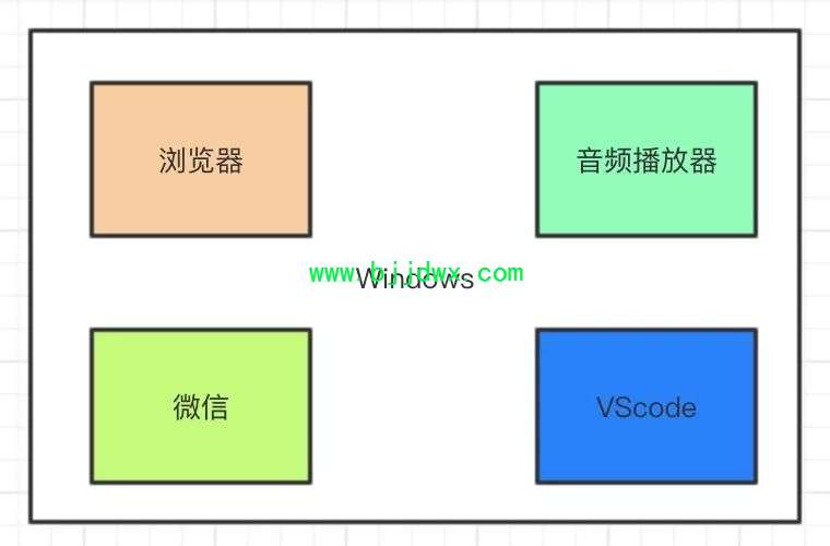

用户角度
打开电脑后,就可以同时使用多个应用程序。可以一边上网,一边听音乐,一边微信聊天,一边用vscode写代码
操作系统角度
对于操作系统来说,它需要做的事情就是如何管理这些应用程序。用什么去管理呢?首先需要把这些应用程序抽象出来,叫做什么呢,就叫做进程吧。
有些App运行起来,可能仅仅需要一个进程去维护应用的状态,而有些则需要多个进程。
例如一个浏览器,某个进程负责渲染页面,某个进程负责播放音乐。像浏览器这种软件,可以打开多个窗口,每个窗口都有独立的进程去维护。
