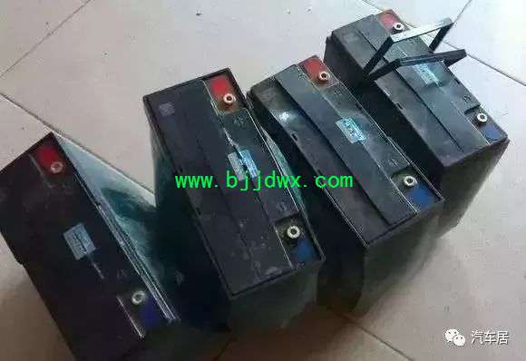

其实,“过充”就是过量给蓄电池充电而产生的一种对蓄电池化学和物理性能起破坏作用的现象。
过充”首先是充电器的原因。蓄电池在放电过程中,电压会逐步下降,当再次给电瓶充电时,充电器的红灯会亮起,表示充电进行时,当电能不断的输入电瓶后,电压会不断升高,直至接近或等于充电电压时充电器绿灯会亮起,此时,充电停止或涓流充电。如果充电器电压元件失灵,充电就不会停止,充电电流会不间断地输入电瓶,电压就会不断升高,电压升高的结果就会加剧电解液的热反应,轻则蓄电池外壳会变形(膨胀),重则致使蓄电池被充爆。

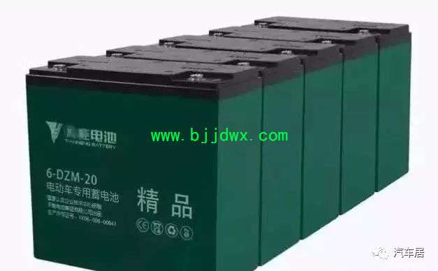

其次是因为蓄电池间电压的不平衡性造成“过充”。电动车充电器在充电时是同时给串联而成的蓄电池组充电,电压较高的电瓶会先充满电,电压较低的蓄电池会后充满甚至一直在充电,由于充电器是以总体电压为充电或停止充电设定的,因此,先充满电的蓄电池就会处在“过充”状态。经常“过充”的蓄电池一样会产生电解液热反应加剧,直至把这节蓄电池充坏。
