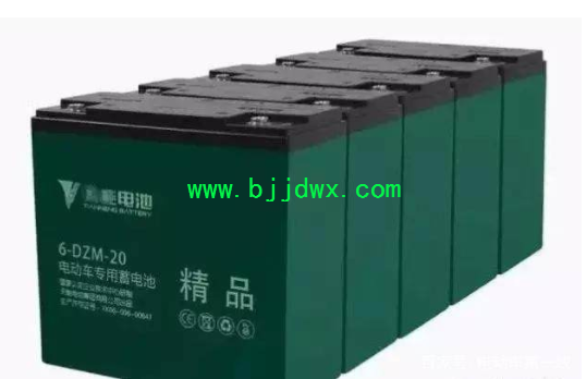

3、充电器不充电
其主要原因有五个,第一,充电器或电池保险丝烧坏,更换保险丝。第二,电池组接线脱落,接好就行。第三,电池组充电插座坏,更换新的插座即可。第四,电池损坏,可以选择修复电池或更换新电池。
4、电池一充就满,一用就完
其主要原因是电池硫化故障,可将硫化的电池用修复仪修复,采用模糊数字控制理论,通过测定电池状态,在充放电的同时不断发出正负变频微粒波,用10到20小时的时间,去除电池里结晶后变的坚硬的硫酸铅。

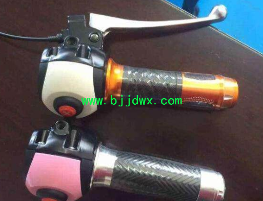

6、电动车行驶中突然断电
其主要原因有三个,第一,电池电源输出的插头与插座接触不良,重接插接就好。第二,调速转把出现故障,修复调速转把。第三个,刹车断电问题,可以试着猛刹几次车,然后正常行驶。
