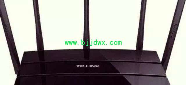

家里有【路由器】的这样的情况不少遇到,有时给它断电重启,有时拔插网线,这是一般情况的做法,有时确实管用。 有时一般方法行不通就恢复出厂设置,重新设置【路由器】参数,能正常使用说明【路由器】的硬件方面或软件方面的问题。还是解决不了问题,原因可能是多方面的。
可能是增加终端造成的断网;原来使用一台终端没有断网现象,后面增加了终端就有了,可以检查接受端如电脑端。也可能是家庭环境所影响,如离家电靠的比较近。可能是无线【路由器】天线位置问题,要根据使用环境进行调试。
可能是信道冲突引起断网的;与好多邻居使用相同的信道,就会出现传输不理想致使断网。断网是信道冲突所致,可以对【路由器】进行配置管理来减少冲突。
可能是散热问题所致引起断网;【路由器】长时间开启,【路由器】散热不佳引起断网频繁。可给它断电一段时间再重新开始,能正常使用也是散热问题所致。可能是使用人数较多导致断网;有人多人同时蹭网,同时使用也会导致断网。此时可以对【路由器】进行设置可避免他人蹭网。可能是负载过大导致断网;无线【路由器】带机数量多或【路由器】负载过大,就有可能会有死机或断网现象,可对无线【路由器】带机数量进行限制,也可以对BT下载的流量和宽带加以限制。
用的低端【路由器】在性能方面不是很好,选用高端点的【路由器】出的问题相对少多了,如死机、断网等现象发生概率很低的。
