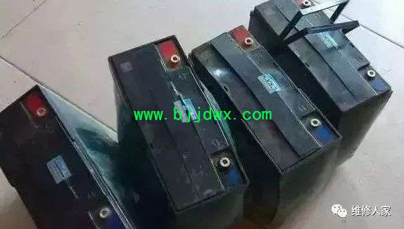

一、电源故障
检修电动车,一定确认电源是否正常。常见问题有电池线断,电池线松动,氧化虚接;电池坏,电压太低,动力不足;电源开关,如空气开关跳闸,电门锁故障,保险丝问题。
修复方案:如果是电池线路引起的电源故障,可电池松动的地方拧紧,如果出现线断,可进行焊接。而如果电池损坏,就只能选择换新。此外,如果是电门锁故障、保险丝等问题引起的电源故障,选择换新就好了。

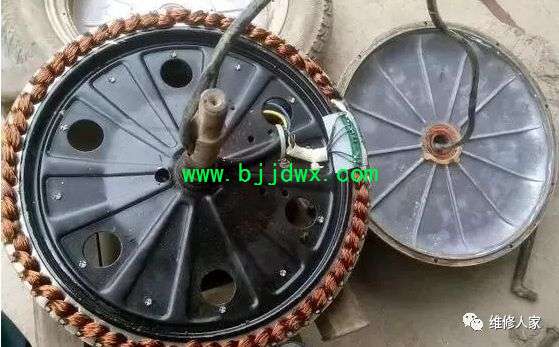

二、电机故障
引起电机故障的主要原因是电机霍尔坏或电机轴承坏,电机霍尔坏一般表现为电动车不走,起步无力、抖动、噪音大,用脚推一下才走。而电机轴承坏一般表现为电机嗡嗡响,声音大,严重的话卡死电机。
修复方案:如果出现电机霍尔坏或电机轴承坏引起电机故障,可选择直接换新。

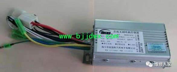

三、控制器故障
最典型的是,推电机有阻力,断开和控制器连接,阻力消失,基本上就可以判断控制器坏。此外,也会表现出电动车速度慢、起步抖、无力以及车子开着有时无反应等。
修复方案:由于控制器的重要性,一般不建议维修,因为维修后的控制器也用不了多久,所以建议直接换新。

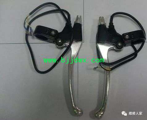

四、刹车断电故障
其主要表现为刹车断电开关坏、刹车不回车不走、刹车断电线路有断路。
修复方案:如果刹车断电开关坏引起的断电故障,可通过打磨触点和调整弹片进行解决,实在不行请进行更换。而如果刹车不回车不走引起的断电故障,可更换刹车片或车闸总成。而如果刹车断电线路有断路引起的断电故障,可选择换新。
