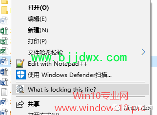

LockHunter安装完成后,你在被占用的文件上点击右键时,右键菜单中会看到“What is locking this file?”选项。如图:

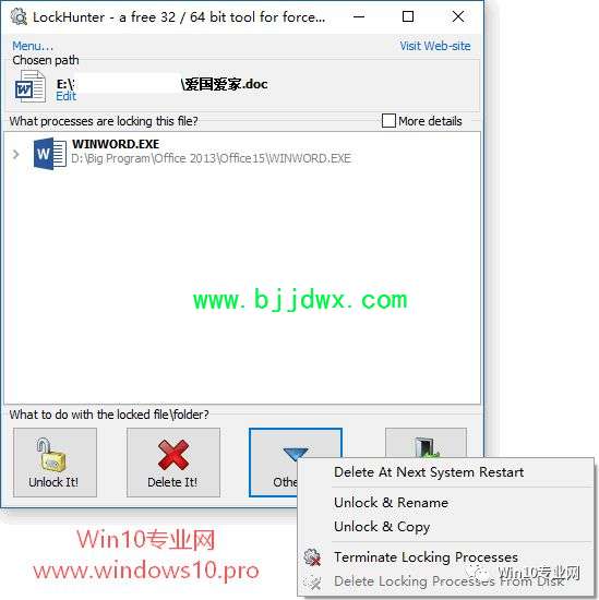

点击该选项,在弹出的窗口中即可看到正在使用该文件的应用程序名称及路径。如图:
  • 点击底部的“Unlock It!”按钮可解锁文件占用;
  • 点击“Delete It!”按钮可删除该文件;
  • 点击Other按钮,弹出的下拉菜单中则可以选择重启电脑后删除文件,解锁并重命名文件,解锁并复制文件。
