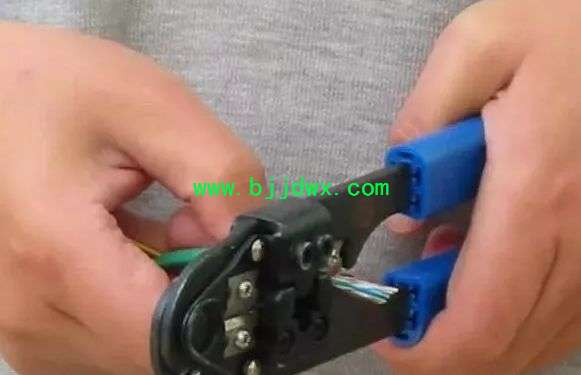

用网线钳剪下需要制作的网线。

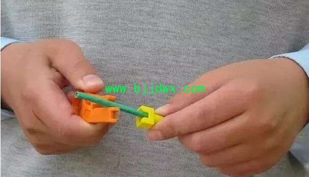

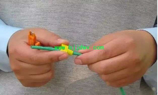

给双绞线套上护套。

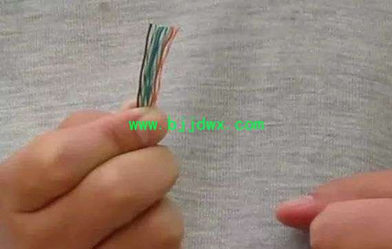

使用剥线刀剥开网线皮(这个也可以用网线钳,看个人习惯)
剥开的网线捋直并按顺序排列。我们只用568B线序。
线序为:1、橙白、2、橙、3、绿白、4、蓝、5、蓝白、6、绿、7、棕白、8、棕。(这个线序一定要记牢,和乘法口诀一样熟就可以)
把剥开的网线剪齐,大概只留2公分左右就可以。

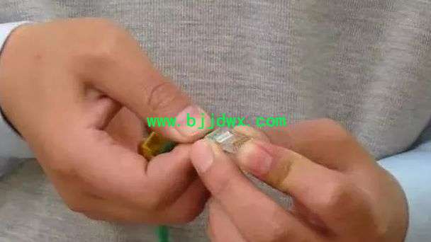

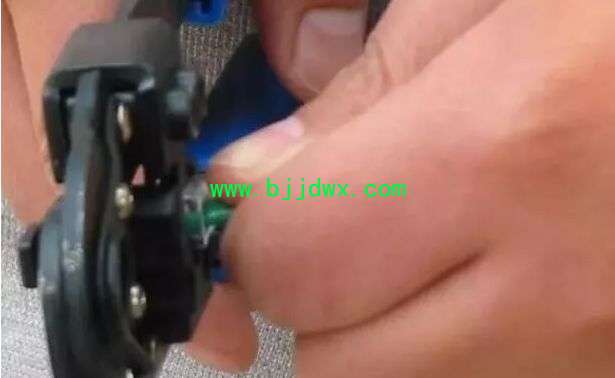

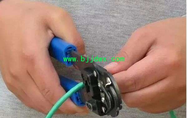

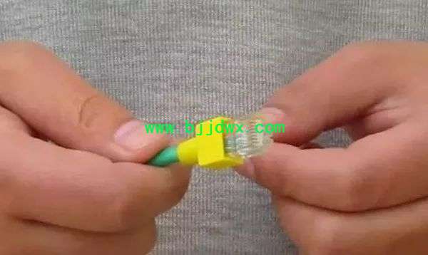

把双绞线插入RJ-45水晶头,并放进网线钳的夹槽中。
用力压制即可完成。

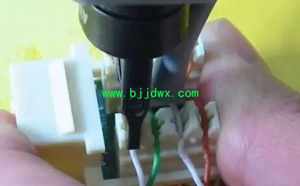

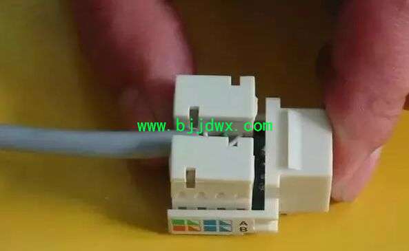

网线面板信息插座,也叫端接信息插座。我们通常需要用压线工具-压线刀(一般情况网线钳会配套送一个)就可以。

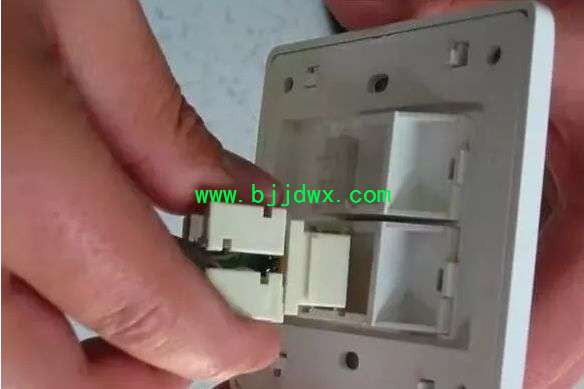

需要先从信息面板上取下网线安装模块。

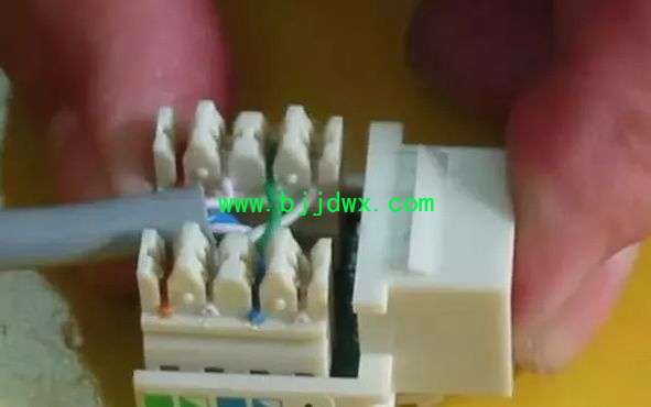

信息模块上有对于的线序颜色,把网线剥开后,将网线置入模块线槽内即可。
用压线刀压线。
恢复信息插座的防固片,安装到墙上,制作完成。
