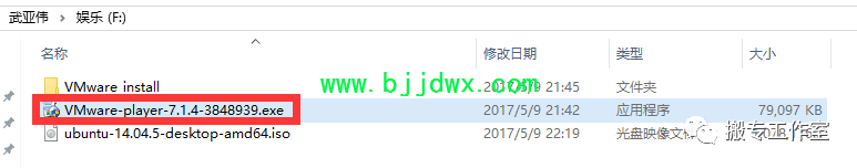

1.下载安装虚拟机,我用VMware
  下载路径:https://my.vmware.com/en/web/vmware/free#desktop_end_user_computing/vmware_player/7_0%7CPLAYER-714%7Cproduct_downloads
2.安装VMware,基本上一直下一步就可以

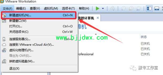

  • 打开我们的虚拟机,然后在文件中选择新建一个虚拟机

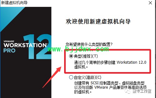

    选择“典型”安装,然后点击下一步。

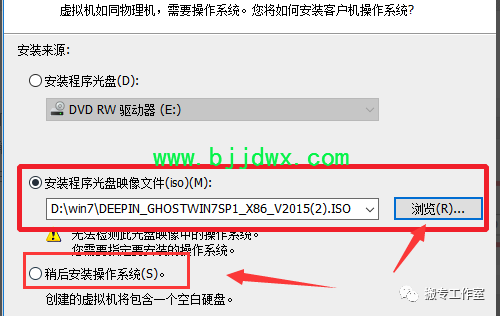

    在这里点击浏览,将我们下载好的win7镜像系统添加进去,然后选择第三个“稍后安装操作系统”,点击下一步。

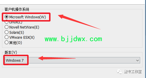

    选择我们所安装的系统的名称,上面的选择第一个,下面的选择win7就可以了。

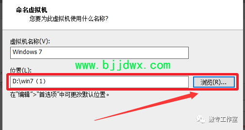

    然后我们新建一个文件夹,将它保存在我们的新建文件夹中。

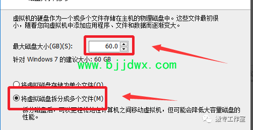

    设置硬盘大小,一般按照默认设置来,下面的选择第二个,点击下一步。

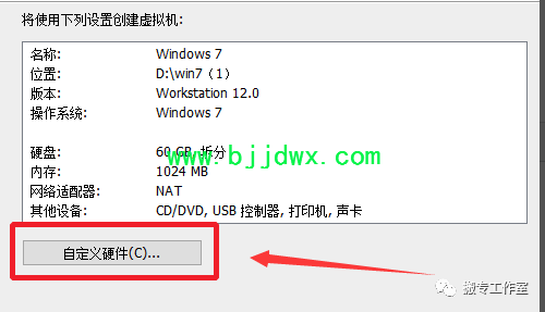

    选择自定义硬件,然后点击完成。
 注:配置完后就可以启动了,配置的根据自己的电脑的配置决定,不得大于自己电脑的配置。

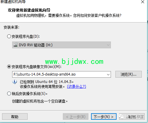

这里补充个问题,下面这张图选择有简易安装,选择简易安装的话操作系统是默认是英文的需要手动更改,所以这里不要选择简易安装,选择最后一项“稍后安装操作系统”,然后到后面会提示选择语言,这样安装好的系统就不会是英文的了
