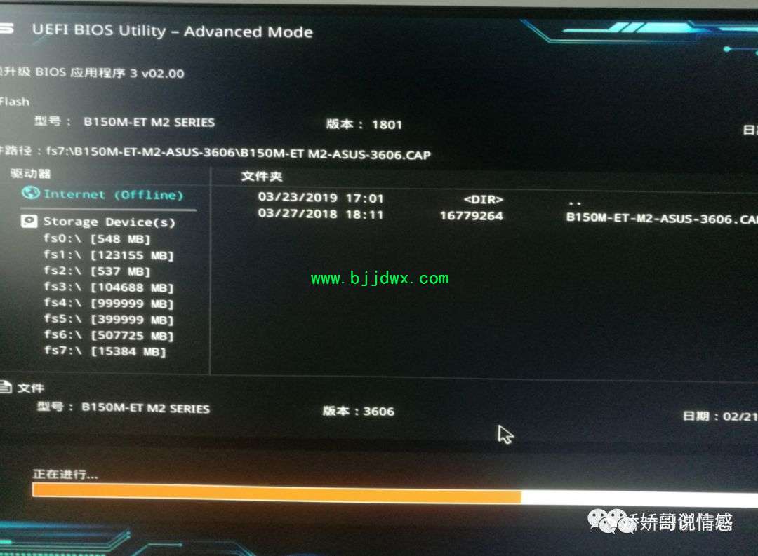

当我们所有的主备工作都已经做好,并且所有的注意事项都了解了以后我们就可以开始进行BIOS系统的升级了。这里的话笔者就以自己的主板BIOS系统为例:

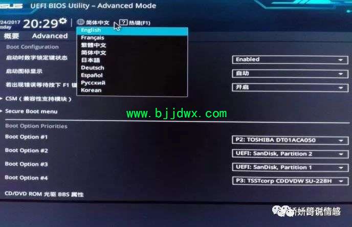

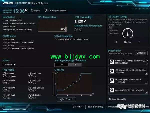

1、进入BIOS系统
首先我们需要进入我们的BIOS系统,这个的话笔者的电脑是开机按住F2进入BIOS系统

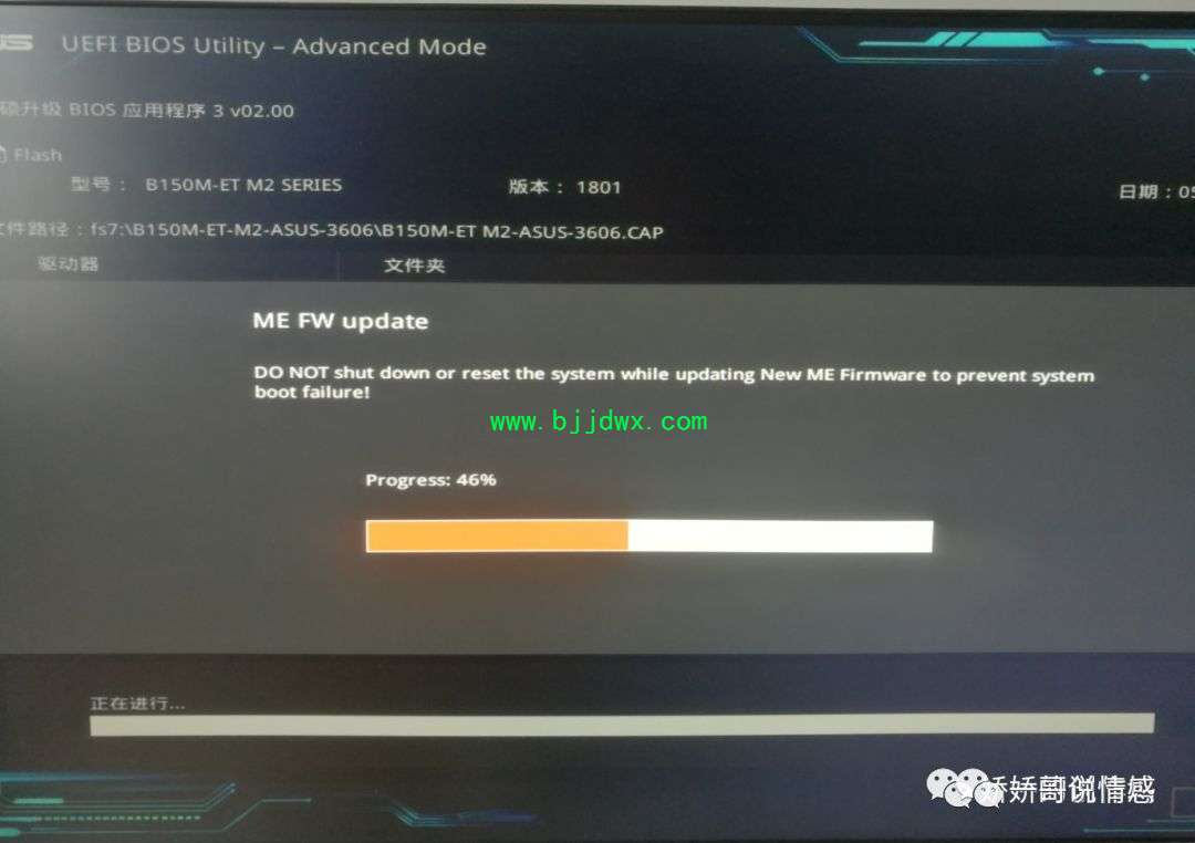

2、选择工具
进入BIOS系统后我们选择工具,因为在这里我们会进行BIOS系统的升级,这时候我们在选择我们在官网下载的最新的并解压了的BIOS系统,点击确定,BIOS系统就会进行升级了。

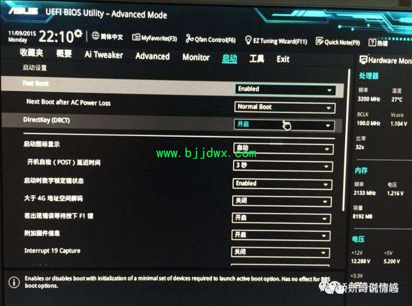

3、重新设置BIOS系统
当我们的BIOS系统升级完成了以后我们就需要对BIOS系统进行启动盘的重新设置,这样我们的电脑才能正常的启动并进入系统。
