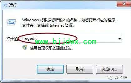

本站家电维修网https://www.jdwx.cn/bjjdwx/是以家电维修技术交流为中心的技术论坛,首先在电脑上点击开始按钮,或者直接按下快捷键组合"Win+R",输入regedit 这个是打开注册表的命令。然后点击确定,或者按下键盘的回车键。

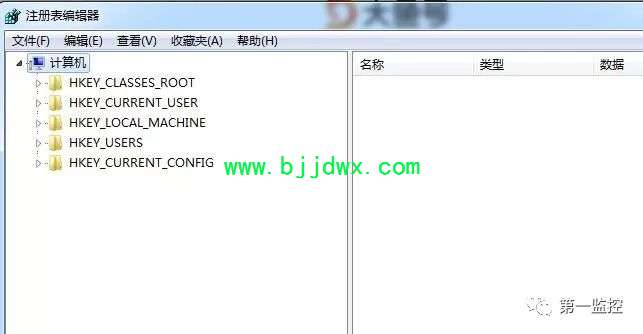

这样就可以打开注册表编辑器,如图所示:

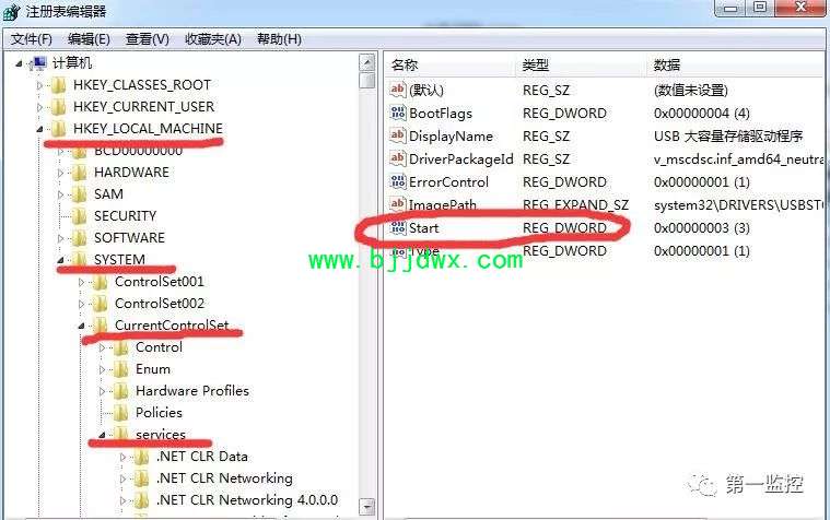

我们再根据下面这个路径:HKEY_LOCAL_MACHINE-SYSTEM-CurrentControlSet-services--USBSTOR
然后如图,在右边找到Start,双击。

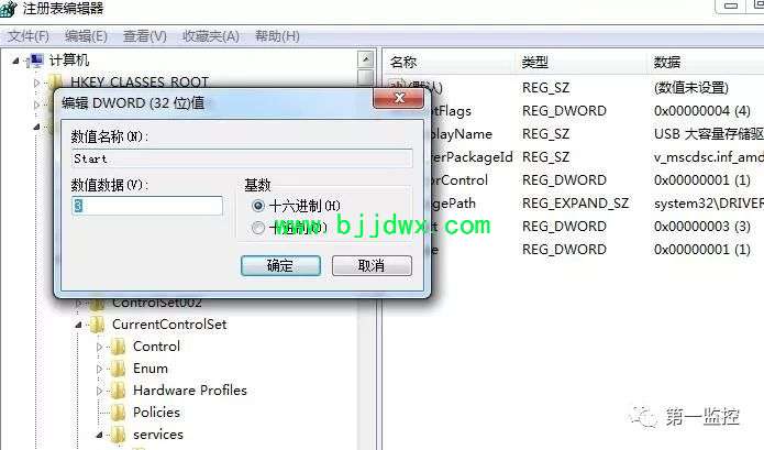

然后得到如图所示:
我们看到有个数值数据,默认是阿拉伯数字3,我们把3改为4。然后点击确定保存。
