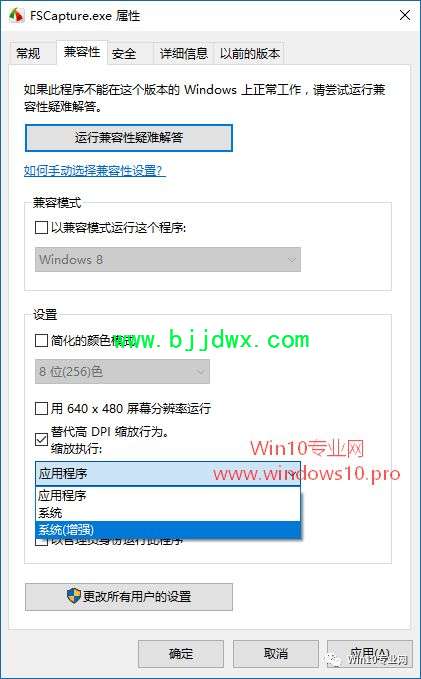

有的Win10用户使用的是高DPI显示器,在运行一些老旧的应用程序软件时,就会出现显示模糊的问题。其实你只需勾选一项“替代高 DPI 缩放行为”的兼容性选项即可解决问题。
原理是使用每英寸点数的显示方式来覆盖 DPI 设置,以强制应用程序在显示器上正确缩放。
设置方法如下:
在有显示模糊问题的软件主程序文件上点击右键,选择“属性”,切换到“兼容性”选项卡。如图:
勾选“替代高 DPI 缩放行为”,在下拉菜单中选择“系统(增强)”,确定即可。
