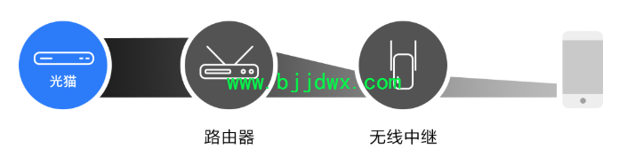

第一种,类似信号放大器,分机仅仅是当了一个放大器的角色,只不过它这个放大器在硬件上与主机是类似的,不是阉割版本,它会受限于与主机的距离,如果主机信号不好,即使分机信号可以,网络也是非常不稳定的,这也是我为什么不推荐大家买放大器的原因。
另外有些放大器还会影响正常数码设备之间的信号传输,甚至手机打电话的信号也会有所影响。

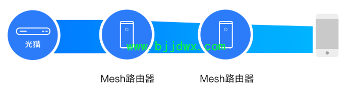

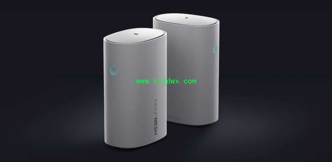

那么小米【路由器】 Mesh属于哪一种呢?我在它的介绍中看到这样的形容:“Mesh路由之间采用2.4GHz Wi-Fi、5GHz Wi-Fi、千兆电力线、网线混合组网。”
很明显,小米这款是把上面的分机方式全混搭在一起了,这样做的好处就是路由可以适应各种复杂的户型,如:100米以上的户型它可以通过WiFi信号连接,也可以使用网线连接,还可以通过电线连接。
如果是二层的复式,主机与分机之间的信号可以通过电线传输过去,这样就不会被厚房顶阻碍信号。
如果不嫌麻烦还可以用网线连接,这样信号更好,但它就失去了分体式的意义了,随便买两个路由也能这样。

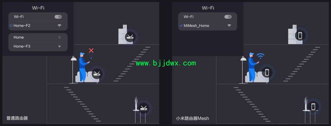

为了让上下层的信号可以稳定传输,这次小米也用上了双频合一的技术,2.4GHz与5GHz热点同用一个名字,用户什么也不用管,路由会选择网速最快的那条线路给你。
理论上我们可以理解为,小米这款【路由器】会尽最大努力把WiFi信号给用户,在众多通讯方案中自动选择更好的执行,这中间不需要用户做任何事情。

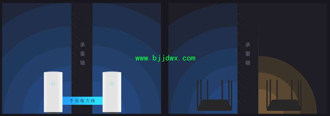

答:不是。以我个人的理解,其实在这么多方式中,“千兆电力线”才是最核心的传输方式。不管你是复式豪宅还是200平的N居室,“千兆电力线”都可以把信号送过去,也就是通过电猫的方式。
普通WiFi肯定是不行的,而拉网线感觉是上世纪的需求,除非有高端游戏玩家,或必须要用网线的设备。最后到头来只有电力猫的方式可用。
只不过“小米【路由器】 Mesh”用的是两台主机的方案,也就是“电力猫”那一端用了比较高级的设备,不是普通的简易电力猫。这样可以保证分机那边的信号更稳定,里面肯定有相应的处理器来协调,并且加装了信号放大器。
