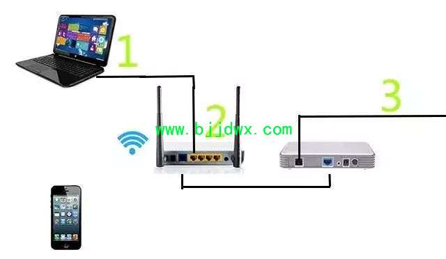

连接网络一般三个节点电脑(上图1)发出上网请求,通过【路由器】(上图2),【路由器】经过猫(modem)[modem也叫调制解调器,可以理解为数据信号的翻译],然后连接互联网的提供商(上图3)。所以不能连接网络从这三个节点去考虑。

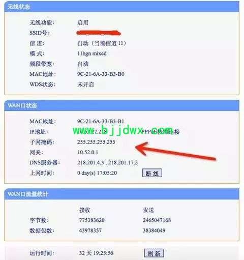

输入 192.168.0.1 登陆【路由器】的管理界面,具体的登陆方式一般在【路由器】的背面有写,如果忘记密码可以通过按住凹进去的一个按钮十秒来重置,重置前确保记得上网账号的用户名和密码,否则别轻易重置。
登陆进去之后,首页一般会类似如下界面
重点看IP地址那块,如果路由对外面的通路是通畅的,这里IP地址,网关,dns都会有数据,否则会显示0.0.0.0,平时好好的突然不能上网先来这里看,
有时候就算有数据也会不能上网,也可能是【路由器】累了在罢工。断线重连或者重启【路由器】就可以了。
如果这里老是连接不上,一般就是3的问题。外部问题,是不是欠费了,是不是网络提供商出了故障,需要打客服电话咨询。

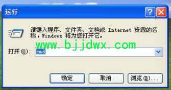

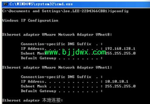

电脑问题的检测主要看网卡工作是否正常,看看是否获取到了IP地址,查看方式进入命令窗口界面,xp操作系统是“开始”-》运行-》输入“cmd”,然后回车。
进入命令窗口界面,输入:ipconfig
192.168.128.1 就是【路由器】分配过来的IP地址,不同路由设置分配的IP地址可能不同的,网卡工作不正常的话,这里IP地址会获取不到。

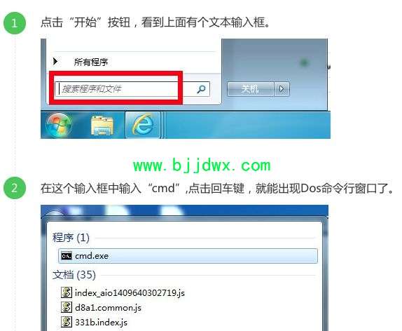

win7系统进入命令行界面如下:
