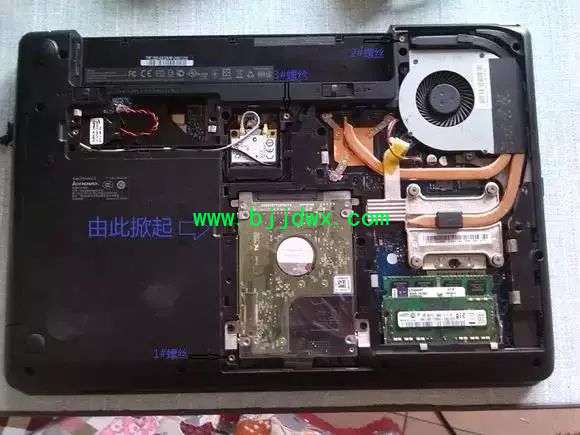

 step1
先松开电脑背部的3颗螺丝,拆下电脑后盖。
注:大部分本本拆开后背后可以自行更换硬盘跟内存。

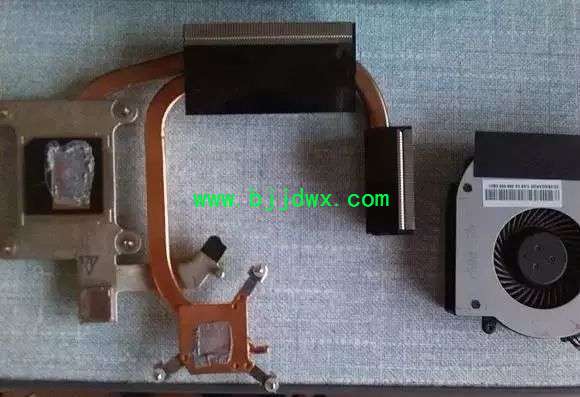

 step2

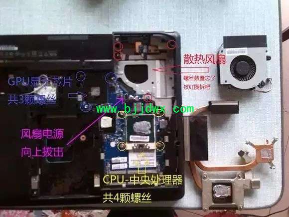

松开散热片与风扇螺丝,拔出风扇电源,即可取出散热器。
 step3
已拆开的散热片与风扇,可进行清灰操作了。

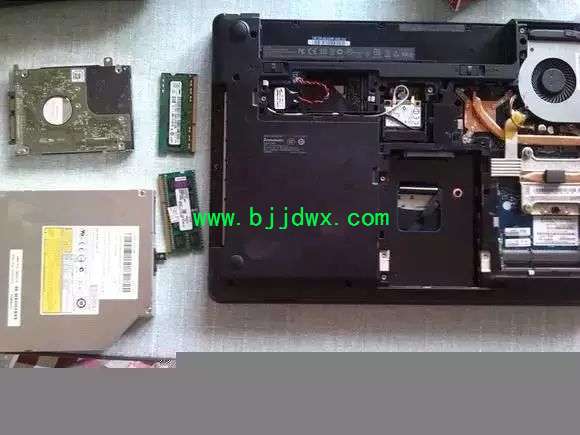

1) 内存、硬盘、光驱与本本合影。

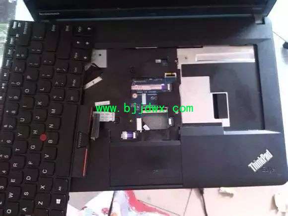

2) 键盘与本本合影。

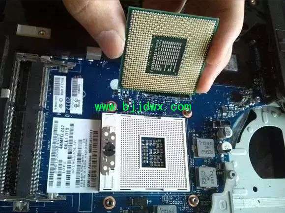

3) CPU近照图。

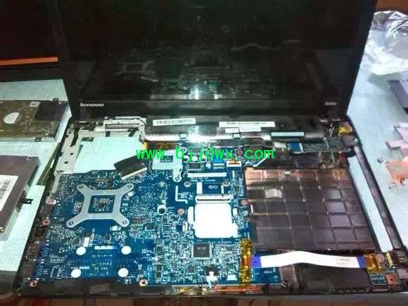

4) 电脑主板正面图。
