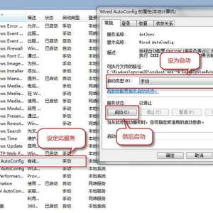

    经常有朋友问我为什么电脑自动获取ip地址失败,小编看来是很正常的事,但是很多用户出现电脑自动获取ip地址失败的原因多半是网线没有连接好出现的,首先检查网线是不是哪松了,网线不通之类的,也有可能是驱动或网卡之类的问题,如果您确定好没有以上的问题,请阅读以下的方法解决吧。
    是因为本地服务中的wired autoconfig服务没有设为自动,以下小编讲解下电脑自动获取ip地址失败图文实例解决步骤。
 首先在桌面左下角点击“开始”再点击“运行”->在运行栏里输入services.msc
然后找到wire AutoConfig,将启动项改为自动,最后把服务启动就ok了。
