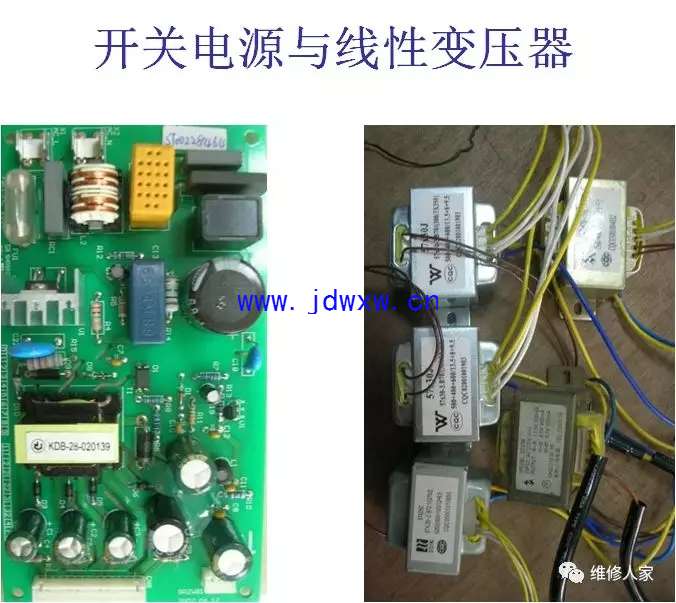

5、开关电源电路:
利用开关电源芯片周期性控制内部开关器件的通断来调整输出所需的稳定的低压电压源以提供后端各种芯片及继电器、感温包等的工作电压;

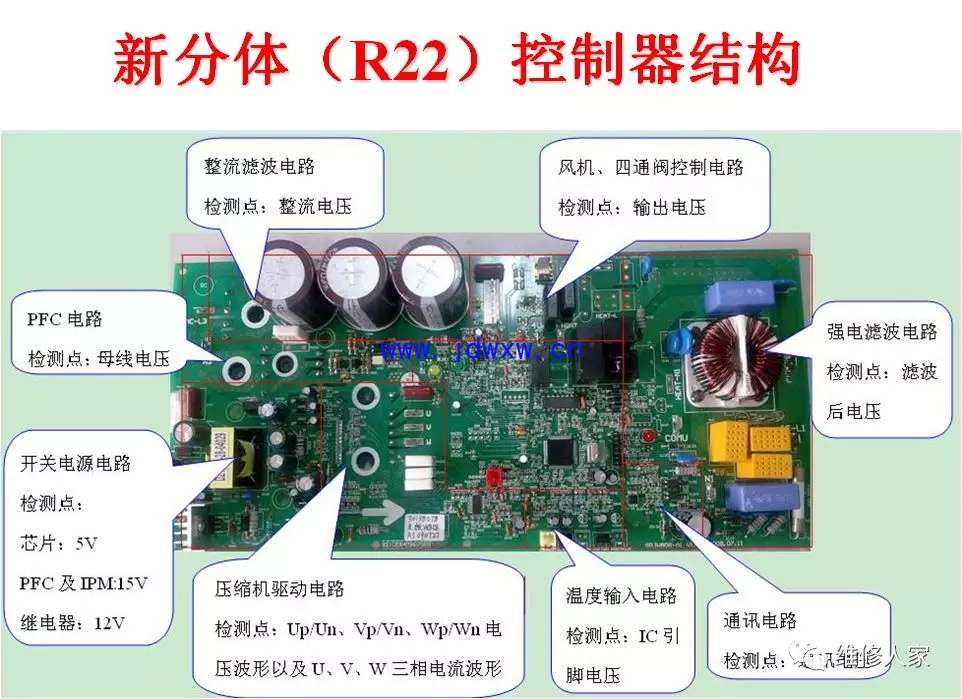

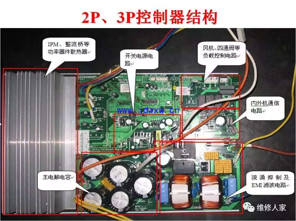

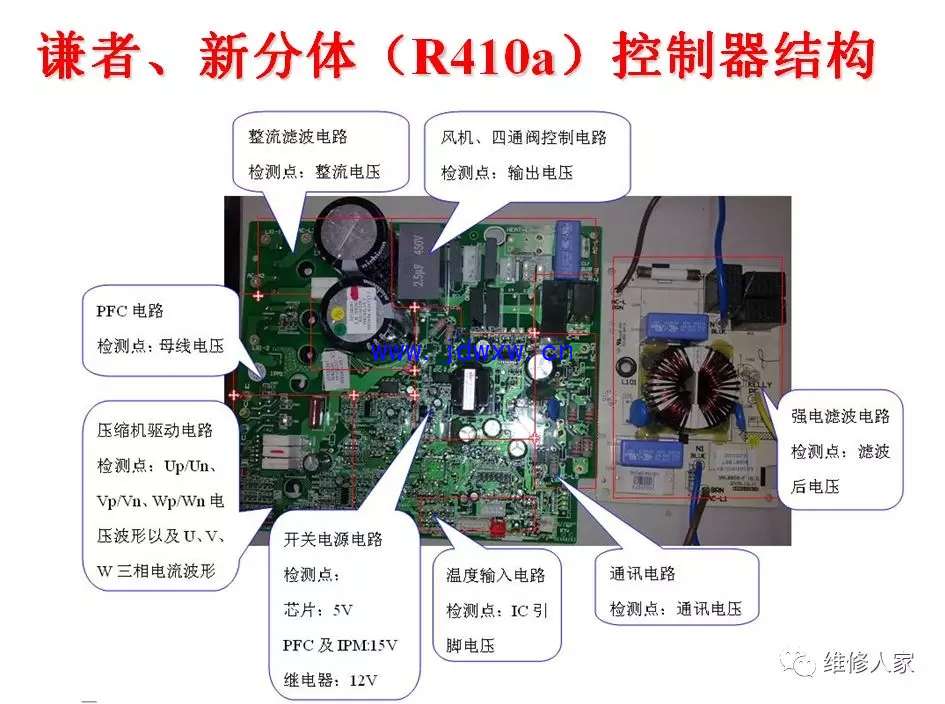

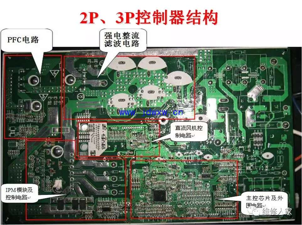

二、各种板型结构分布及检测点
