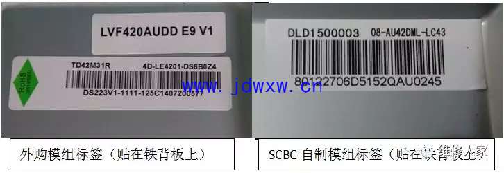

最近几年生产的液晶电视机其背光方式几乎全是LED背光。而LED背光灯条出故障占液晶屏坏的绝大多数,因此,>屏的拆解及灯条的更换成为液晶电视机维修的重中之重,本文以东芝42L135X宋体;">系为例,讲述这一技术难题的解决方法。拆屏有风险,拆屏难度很高,操作过程必须胆大心细,稍有疏忽就会损坏液晶屏,需人合作操作。不会拆解液晶屏模组, 是维修液晶屏幕最大的瓶颈。宋体;">一、维修检查过程开机,检查电源指示灯绿灯是否点亮,按动待机键是否红灯亮?是,则表明整机电源、拆机器后壳,通电观察背光是否能点亮,如能点亮仍为黑屏则为无像,通常为主板、屏、屏宋体;">板、屏连接线坏,需逐一替换维修。如背光不亮,用万用表测量来自主板到背光驱动板插座脚背光开指令脚背光亮度应脚是背光板供电应当宋体;">排线再测排线端电压是否正常?正常则为背光驱动板坏,否则电源板或主板坏。如插头各脚电压正常,说明故障在背光驱动板或模组。检查模组标签,如为表示为外购模组,更换驱动板试验,背光能点亮则为驱动板坏,整机拍什无异常则已修复。(驱动板损坏多为坏,可用万用表电阻值测量判断)。 如换驱动板仍点不亮,则需拆模组维修,详细说明见后面介绍。模组标签为自制模组,首先,检查背光驱动P802四个LED灯条负极对地阻值(注意指针式万用表红表笔接地,黑表笔测量;如为数字表则黑表笔接地,红表笔测量),阻值正常值是1M1M,则为模组坏引起驱动板故障,需更换驱动板并拆模组维修。如IC无烧焦、插座P802对地阻值正常,换驱动板试验,背光能点亮则为驱动板坏,整机图像显示无异常则已修复。(驱动板损坏多为Q801D801C810C811R805R806R814R815坏,可用万用表电阻值测量判断);如换驱动板仍点不亮,则需拆模组维修。
维修自制模组机器时,请核对是否以下批次的号码段机器,如是,请拆模组对灯条点硅胶处理

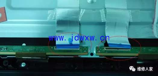

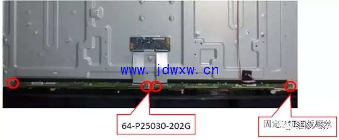

SOURCE板上有纤维胶纸固定的需撕下;SOURCE板卡在塑料扣子上也要轻拆下来.

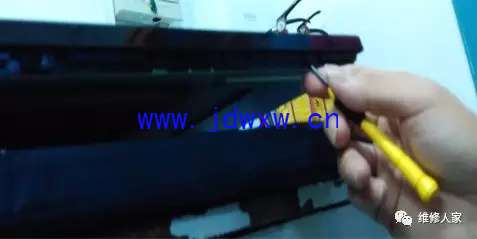

拆下面箭头所指的颗丝(需用小批头)

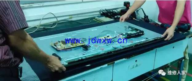

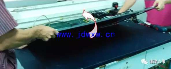

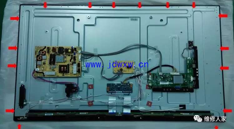

如上图示,两人用手轻抓前壳及屏模组将其翻转。(手不要大力压在屏玻璃上,防止裂屏)

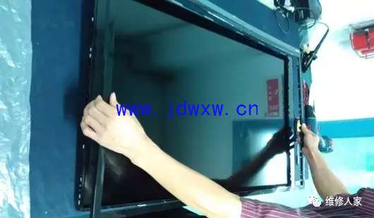

再用小一字螺丝刀轻撬前壳扣位,取下前壳;

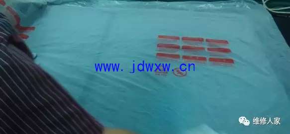

准备好一个台面,清除异物,铺上干净的包装袋。
(注意尽量在少灰尘的地方,避免造成异物)
