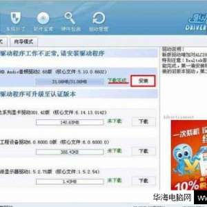

  卸载完成可以重新启动下,接着去使用驱动精灵或者驱动人生软件安装声卡驱动,我们可以百度搜索下“驱动精灵”找到下载地址,下载驱动精灵在电脑中后并且安装该软件,最后在驱动精灵软件中检测电脑中没有安装的驱动,找到音频驱动下载并且安装即可。
驱动精灵
安装声卡驱动

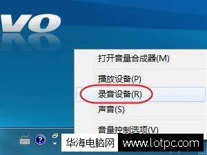

1、鼠标指向右下角状态栏音量图标小喇叭单击右键,在弹出的菜单中点选“录音设备”;
电脑音箱有滋滋声怎么解决

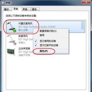

2、在弹出的“声音”对话框中,点选“录制”选项卡,鼠标指向麦克风(根据机器配置不同会有Realtek、Conexant、IDT等字样)单击右键,在弹出的菜单中点选“属性”;
音箱有电流声怎么办

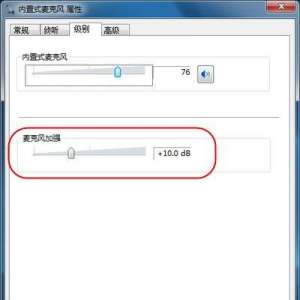

3、在弹出的“内置式麦克风属性”对话框中,点选“级别”选项卡,根据需要拖动滑块调节麦克风加强,然后点击“确定”。
电脑音箱有电流声怎么解决
拉到最低即可
