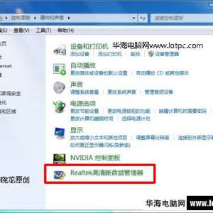

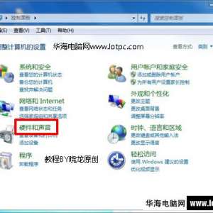

  我们进入控制面板后查看方式选择”类别“,点击“硬件和声音”
硬件和声音

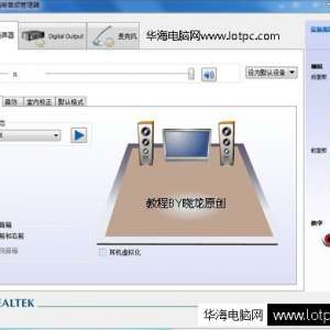

  然后我们点击”realtek高清晰音频管理器",进入“realtek高清晰音频管理器”
Realtek高清晰音频管理器

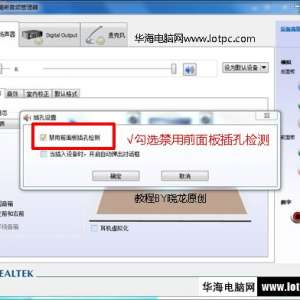

  进入“realtek高清晰音频管理器”设置面板后在右上角找到“黄色文件夹”点击进入
禁用前面板插孔检测
  最后在插孔设置勾选“禁用前面板插孔检测”(打上勾)确定即可开启前置面板声音插孔,用耳机试试可以了吗?

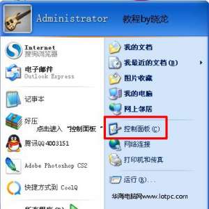

  xp系统设置解决前置面板没声音
  与之前的win7系统设置大同小异,首先我们在桌面左下角点击“开始”,点击“控制面板”,如下图:
xp开始

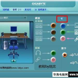

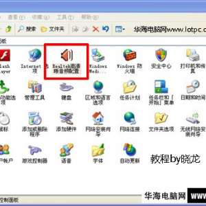

在控制面板内,点击“realtek高清晰音频配置”,然后进入Realtek高清晰音频配置设置面板
realtek高清晰音频配置
  点击选项卡“音频I/O”,点击Realtek高清晰音频配置设置面板中一个小扳手的标识,上图红色框标注处
XP禁用前面板插孔检测

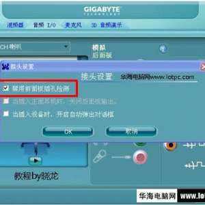

  在Realtek高清晰音频配置设置面板接头设置里勾选“禁用前面板插孔检测”(打上勾)即可。
