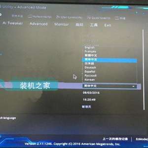

2、进入高级模式后,如果您看不懂的话,可以将设置界面切换成中文简体!
每次开机提示invalid partition table怎么解决?

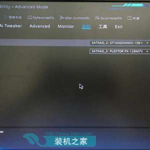

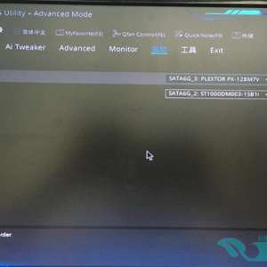

3、将鼠标箭头选择到“启动”选项,滑到最底下的Hard Drive BBS Priorities硬盘属性。
  在这里可以看到,第一启动项是机械硬盘,第二启动项是固态硬盘,因此肯定进去不了系统。

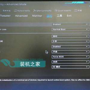

4、按键盘的回车键选择固态硬盘做第一启动项就可以了,十分简单。
  这时返回上一层,按F10保存,接着按回车确认即可,之后就可以正常开机进入系统了!

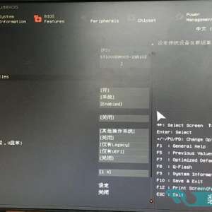

技嘉主板设置Bios

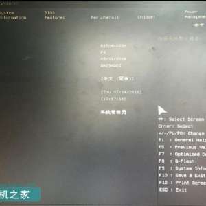

1、开机反复点按DEL键,进入主板bios,切换成中文简体。

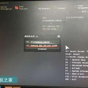

  将鼠标箭头移动至BIOS Features,接着选择Hard Drive BBS Priorities。

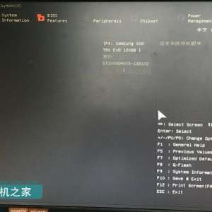

2、回车键选择固态硬盘确定!
  优先权选择固态硬盘;

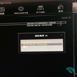

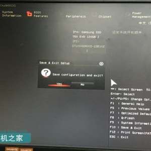

  最后按F10,并回车键确认保存即可!

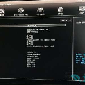

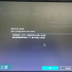

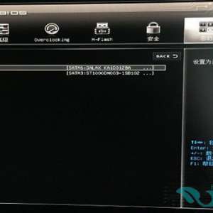

微星主板设置BiOS

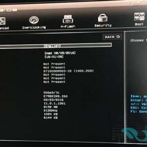

  以下界面就变为简体中文了。
2、到启动那选择固态硬盘启动。
每次开机提示invalid partition table怎么解决-家电维修技术论坛
    设置好固态硬盘后,按F10保存并退出,这样就大功告成了,进入系统试试吧。
