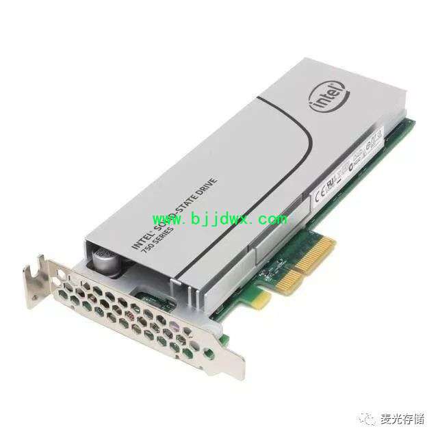

固态硬盘的储存芯片基本用的是一种叫NAND Flash的闪存芯片,它分为SLC(单层单元)MLC(多层单元)以及TLC(三层单元)NAND闪存。他们的速度和运用寿命和价格为SLC>MLC>TLC。购买固态硬盘是,看硬盘采用的什么颗粒是最基本的知识。固态硬盘现在的主流借口也是SATA3.0接口(3.0Gb/s和6Gb/s)两种。另外还有速度更快的M.2接口和PCI-E接口的固态硬盘,这两种借口的固态硬盘不仅传输速度更快,而且这两种接口的固态硬盘体积更小(大小和内存条差不多)。是现在市场上最先进的固态硬盘。
PCI-E接口的固态硬盘又小又漂亮
