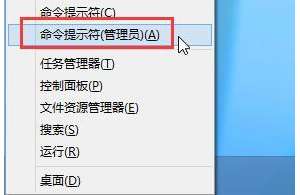

1、Win10系统下,按Win键+X键或右击“开始按钮”,选择命令提示符(管理员);
Win8升级Win10提示错误代码800703f1怎么办

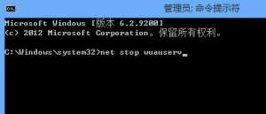

2、在打开的窗口中,输入net stop wuauserv,回车;    家电维修论坛 http://www.xjdwx.com/

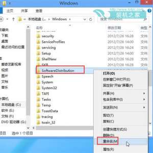

3、进入文件路径C:\Windows\SoftwareDistribution,将SoftwareDistribution重命名为SoftwareDistributionOld;

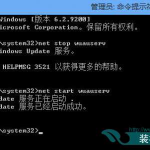

4、在命令提示符窗口中接着输入net start wuauserv,按Enter键确定;
