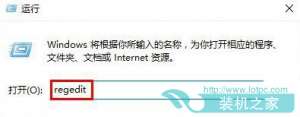

1、点击“开始菜单”,选择运行...,输入“regedit”,点击确定,如下图所示:
Win10使用“Alt+Tab”快捷键切换不了窗口怎么办

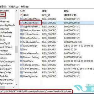

2、依次展开“HKEY_CURRENT_USER\SOFTWARE\Microsoft\Windows\CurrentVersion\Explorer”,找到“AltTabSettings”,如下图所示:

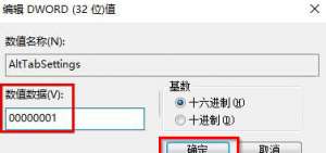

3、双击打开AltTabSettings,修改数值数据为“00000001”,如下图所示:
